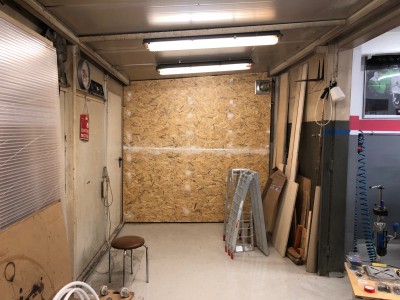

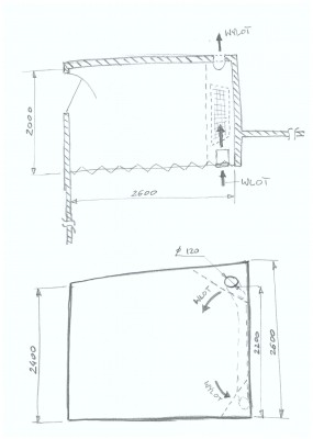

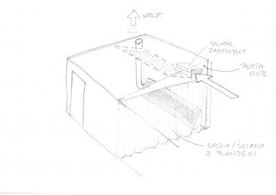

Witam,
Posiadam gara¿, z którego wydzieli³em czê¶æ na warsztacik i z tej czê¶ci chcê wydzieliæ jeszcze mniejsz± cze¶æ na mini lakierniê (2x2,6 m) na potrzeby hobbystycznego lakierowania. ¦cianê odgradzaj±c± mini lakierniê od reszty warsztatu zamierzam zrobiæ z grubej plandeki przesuwanej po napiêtej lince stalowej, a nad ni± do sufitu zamocowaæ na sta³e p³ytê OSB, przez któr± wykonaæ wlot powietrza z ogrzewanej czê¶ci warsztatu (zawsze minimum 15 oC) i wpuszczaæ przez filtr do lakierni. Na dole, w rogu miêdzy pod³og± i ¶cian± umie¶ciæ filtr i wylot przez kominek w ¶cianie na zewn±trz. Wszystko na za³±czonych szkicach i fotce. Takie rozwi±zanie jest konieczne gdy¿ lakierowaæ bêdê sporadycznie, a nie chcê na sta³e ograniczaæ powierzchni warsztatu.
Do rzeczy. proszê o radê jaki wentylator powinienem zastosowaæ. U¿ywaj±c "szukajki" wiem ju¿, ¿e w celu stworzenia w³a¶ciwych warunków do lakierowania muszê stworzyæ nadci¶nienie.
pomieszczenie w "na ¿ywo"

widok 3D
Plik ¶ci±gniêto 34 raz(y) 162.99 KB
rzuty z góry i z boku
Plik ¶ci±gniêto 31 raz(y) 154.46 KB
