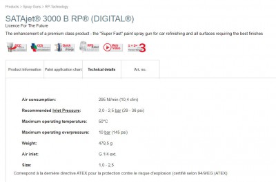

Witam wszystkich . mój problem polega na tym ze nie mogê ustawiæ pistolety typ SATA jet 3000 RP rozmawia³em z ró¿nymi lud¼mi i ka¿dy mówi co innego a mianowicie ze ten pistolet podczas malowania powinien mieæ ci¶nienie 2.5 bar kolejni znów ze do malowania baza a w³asnie chce tym pistoletem malowaæ baza ze 2.0 bary wystarczy . proszê o pomoc w tej kwesti .

Ustawisz pomiedzy 2.0 a 2.5 bar jak ci sie lepiej maluje. poprostu doswiadczalnie. kazdy lubi inaczej. Producent przewiduje taki wlasnie zakres pracy dla tego pistoletu. Ps. Przed regulacja cisnienia ustaw szerokosc strumienia na maxa.

dziêkuje ¶licznie lecz powiedz mi jak to jest ze gdy ustawie pistolet na 2.5 bar to wychodz± mi cienie a jak na 2.0 bar to maluje jakby plu³ czyli mówisz ze ustawiæ pomiêdzy 2.0 a 2.5 tak spróbuje i napisze jak wysz³o bo co najgorsze to jest srebrny lakier z opla vectry

T± Sata to masz w Digi czy podpi±³e¶ pod ni± manometr ?

Pistolet Jest bez manometru w±¿ prosto ze sprê¿arki jest pod³±czony do reduktora z manometrem a z reduktora idzie w±¿ do którego pod³±czam pistolet

Kup manometr pod pistolet, a na manometrze przy reduktorze ustaw okolo 5 barow, zakladam ze kompresor daje ci okolo 8 barow i wlacza sie automatycznie jak spadnie o okolo 6 .
Wtedy masz stale cisnienie na pistolecie zawsze. Przy ustawieniu jakie ty masz cisnienie ci faluje w zaleznosci jak spada w butli kompresora, oraz na koncowce weza jest inne niz na jego poczatku - waz tez powoduje straty.
Jak juz tak popodlaczasz, bez lakieru podlacz pistolet ustaw szerokosc strumienia na maxa, material na 2 lub 2,5 obrotu i wtedy przy pistolecie ustaw cisnienie na 2-2.5 bara.
wcisnij spust na dlugo az wlaczy sie ponownie kompresor i sprawdz czy przy pistolecia masz stale cisnienie. Jezeli bedzie ok maluj.
Jak pistolet bedzie dalej plul lakierem i nie rowno malowal to masz zagesty lakier w stosunku do weilkosci dyszy, dodaj wtedy rozpuszczalnika. Zobacz na stronie producenta lakieru jakie maja byc proporcje i jakie dysze w karcie produktu. Jak wszystkie te zaleznosci beda spelnione nie ma mozliwosci zeby nie dzialalo :spoko:

Zrobi³em jak pisa³e¶ i powiem ¿e jest ok 👌 dziêki jak co¶ bêdzie siê dzia³o to dam znaæ zauwa¿y³em ¿e najlepsze ci¶nienie do malowania dla SATA 3000 RP to 2. 2 bary
