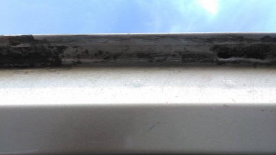

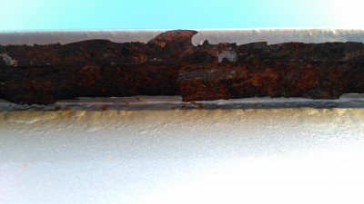

klapa w moim 308SW pordzewia³a przy rancie, dzisiaj j± potraktowa³em szczotk± na wiertarce, aby pozbyæ siê rdzy (ostatnie foto). Warto zlecaæ malowanie klapy lakiernikowi czy raczej znowu wyjdzie ruda po zimie i lepiej to polakierowaæ samodzielnie, bo bêdê tylko 500z³ w plecy?

Po ostatnim zdjêciu stwierdzam : z³om, szukaj nowych drzwi a to wyczy¶æ , na to tylko jakis brunox czy cortatnin i od ¶rodka do profili zamkniêtych aby troszkê spowolniæ.

luckyboy napisa³/a:
Najlepsze wyj¶cie z tej "sytuacji" ...
Co by¶ nie zrobi³ to przy takiej "gangrenie" to tylko wymiana na drug± "zdrow±" jest najsensowniejszym wyj¶ciem ....
Na ostatnim zdjêciu to co widaæ to jest prze¿arte poszycie blachy i ¿adne Brunoxy cortaniny
nic tu nie pomog± ... tam ju¿ nie ma ¿adnej blachy tylko zlepek trzymaj±cej siê kupy rdzy
zacznij to dobrze czy¶ciæ to zobaczysz ¿e wyjd± dziury ...
