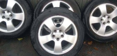

Witam
Mam komplet felg 15" do odnowienia, mam koñcówkê piaskuj±c± do myjki ci¶nieniowej
ale to trochê za s³aby sprzêt i zgrubnie oczy¶ci³o.
Niestety w mojej okolicy jest ma³o zak³adów które siê zajmuj± takimi us³ugami,
a te co s± krzycz± sobie po 80-100z³ za felgê.
Szuka³em trochê tematów na forum, ale wiêkszo¶æ jest do¶æ starych i polecane tam produkty nie s± ju¿ w sprzeda¿y.
Jest jaki¶ dobry w miarê w przystêpnej cenie ¶rodek który usunie mi ten lakier z felg ?
Mam takie felgi jak w za³±czniku tylko w znacznie gorszym stanie :)
Plik ¶ci±gniêto 49 raz(y) 76.21 KB

mirusiek, Czym je szlifowa³e¶ ?
Chocia¿ ja bym chcia³ te swoje ogo³ociæ, bo w niektórych miejscach s± g³êbsze rysy i nie wiem czy nie bêdzie trzeba szpachlowaæ.
