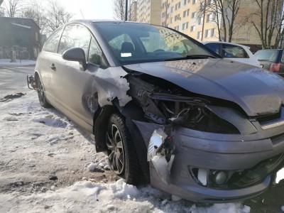

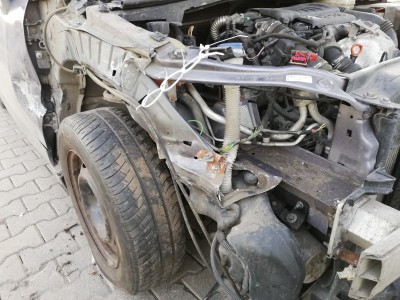

Dzieñ dobry,
Uderzenie z prawej strony, zapewne bêdzie orzeczona szkoda ca³kowita. Dajcie znaæ proszê jaki mo¿e byæ przybli¿ony koszt naprawy uszkodzonych elementów konstrukcyjnych widocznych na zdjêciu. Pod³u¿nica na dole nieuszkodzona. Zastanawiam siê nad napraw± poniewa¿ przez 7 lat, 120 tysiêcy kilometrów nie do³o¿y³em praktycznie ani z³otówki do tego silnika.
Z góry dziêki za odpowiedzi.

nikon napisa³/a:
A ile taki C4 jest wart ? Na podstawie takich zdjêæ nikt normalny nie poda Ci nawet przybli¿onych kosztów ... najwiêcej "niespodzianek" wychodzi jak ju¿ siê wszystko "po¶ci±ga" z auta ... ;)
Tu widzê ¿e posz³o Ci po kole tak¿e mo¿e byæ nawet kielich przesuniêty albo tylko zwrotnica dosta³a ... pierwsze to sprawdziæ geometriê kó³ i punkty bazowe przodu
dopiero wtedy mo¿na cokolwiek powiedzieæ ...

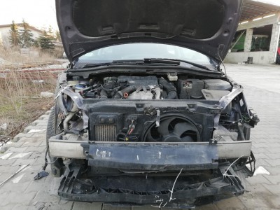

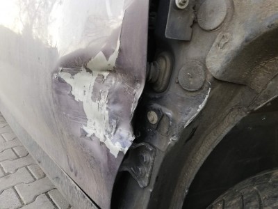

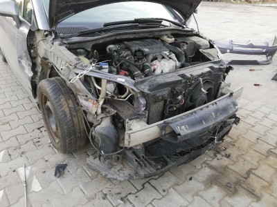

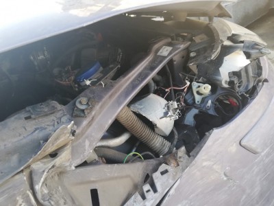

@Robertlodz09 dziêki za odpowied¼. Warto¶æ tego modelu to oko³o 8000 z³.
Wczoraj zdemontowa³em to co by³o uszkodzone, poni¿ej wklejam fotografie. Zawieszenie nieuszkodzone, kielich i zwrotnica w porz±dku. Drzwi siê domykaj±, ale z trudem, jednak wydaje mi siê, ¿e s± tylko przesuniête na zawiasie, a nie przez s³upek.
Zastanawia mnie ten element fartucha - ile mo¿e kosztowaæ wymiana tego?
Rzeczoznawca by³, oczywi¶cie orzek³ szkodê ca³kowit±. Pewnie bêdê siê odwo³ywa³.

Za du¿o pomocy to tu nie otrzyma³em, nie wiem czy wynika to z braku wiedzy tutejszych u¿ytkowników czy z braku chêci pomocy innym. W ka¿dym razie zostawiê co¶ ja po sobie, aby ten w±tek posiad³ jak±¶ warto¶æ. Tak wiêc samochód wstawiony do warsztatu, fartuch bêdzie wycinany i wstawiany z æwiartki, któr± dokupi³em. Ponadto lakierowanie i monta¿ wszystkich elementów. Koszt ok. 2000z³ bez czê¶ci, czyli zabawa z fartuchem wychodzi ok. 600z³. A i do wymiany jeszcze wahacz, bo skrzywi³ siê przy uderzeniu.
