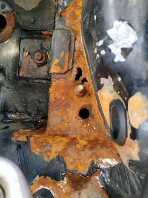

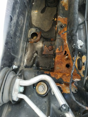

Wys³any: 2019-01-15, 13:21   Audi A4 B5 99r, zgnite podszybie po wycieku kwasu z aku.
0
UP DOWN
Posty: 3

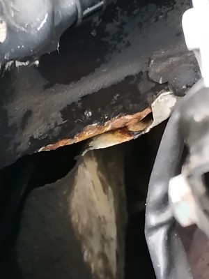

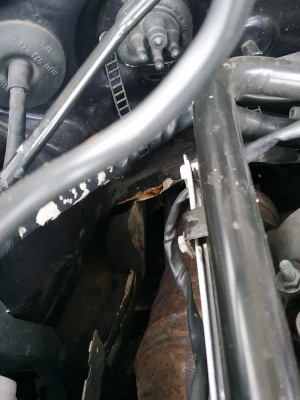

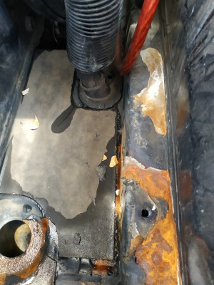

Witajcie. Mam problem jak w temacie. Normalnie zawa³ serca. Doradzicie co z tym zrobiæ? Prawdopodobnie gazownicy sknocili co¶ przy zak³adaniu instalacji i dosz³o do zwarcia. Nie wiem jak d³ugo je¼dzi³em z tym kwasem. Póki co wszystko porz±dnie wyp³uka³em ale jak dla mnie wygl±da to tragicznie. Martwi mnie szczególnie przestrzeñ przy samej grodzi, jest tam podwójne podszybie i tam równie¿ wciek³ kwas przez wy¿arty otwór (nie wiem czy wyrz±dzi³ tam jakie¶ szkody, co¶ tam trochê widaæ ale trudno powiedzieæ). Obje¼dzi³em ju¿ 4 blacharzy i nikt nie da mi gwarancji na to, ¿e to nie zgnije po roku czy dwóch. Kazali mi sprzedawaæ auto ale nie chcê tego robiæ. Jest szansa to porz±dnie ogarn±æ na lata czy ten rak bêdzie ju¿ tam siedzia³? Proszê o rady ewentualnie polecenie dobrego blacharza w warm-maz i okolicach.

Czyli pozamiatane czy jest sens to robiæ? Mo¿e inaczej, czy jest w ogóle mo¿liwo¶æ porz±dnie to zrobiæ zak³adaj±c, ¿e znajdê porz±dnego blacharza?

Rusty napisa³/a:
Tak mo¿na tylko musisz do¶æ sporo rozebraæ auta do naprawy
przypuszczam ¿e ³±cznie z demonta¿em deski rozdzielczej aby wszystko by³o na wierzchu
podczas wstawiania czy uzupe³niania tych ubytków
Jak kto¶ to ruszy to dopiero zobaczysz jakie tam Ci wyjd± "niespodzianki" .. ;)
To teraz to trzyma sie na rdzy .. wystarczy tylko jak m³otkiem blacharskim to opukasz to zobaczysz co siê zacznie z t± "gangren±" dziaæ
Rusty
Wys³any: 2019-01-17, 22:00
0
UP DOWN
Posty: 3
Wstêpnie by³o to ostukiwane i trzyma siê to ca³kiem dobrze. Blacha nawet w miejscu gdzie jest ta wy¿arta dziura (czyli najcieñszym) nie chce siê wgniataæ czy przerywaæ. Trafi³em na w miarê kumatego ch³opaka. Twierdzi, ¿e nie trzeba wyrywaæ deski bo rdza nie dosz³a do podszybia, wiêkszo¶æ jest przy grodzi. Proponuje mi równie¿ wywalenie skrzyni i os³on termicznych ¿eby doj¶æ do wszystkiego od spodu. Mam do wymiany sprzêg³o wiêc dobrze siê sk³ada. Koszt 500z³ + materia³y i 300z³ za wymianê sprzêg³a.
