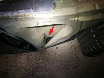

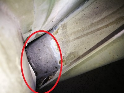

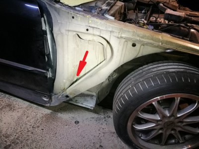

Po kilku latach od zakupu mojego auta, w koñcu zabra³em siê blachê.
Je¶li chodzi o prace zwi±zane ze spawaniem i wstawianiem nowych elementów, zaj±³ siê tym go¶æ, który siê na tym zna :) Resztê robiê sam.
Z rud± walczê w sposób nastêpuj±cy:
Tam, gdzie znajdê ogniska korozji, piaskujê. W miejscach, gdzie blacha by³a na grubo¶æ ¿yletki, albo je¶li wysz³y dziury, to zosta³y powstawiane nowe elementy. Spoiny, w miarê mo¿liwo¶ci piaskujê przez zabezpieczeniem. Go³± blachê, po piaskowaniu i wypiaskowane spoiny zabezpieczam R-Stopem (je¶li nieprawid³owo, to proszê o weryfikacjê).
Na wypiaskowanej blasze, zdarzaj± siê czasem w¿erki, których piaskarka nie usunê³±, dlatego nie malujê tego od razu epoksydem, tylko najpierw dajê R-Stopa. Zdarzaj± siê te¿ czasem miejsca, do których jest do¶æ ciê¿ki dostêp, a widaæ, ¿e ruda tam siedzi. I w zwi±zku z tym, kierujê pytanie do Was.
W przedniej pod³u¿nicy, mam miejsce, które uda³o mi siê w miarê wypiaskowaæ. To, czego nie zdar³a piaskarka, wyskroba³em d³utem, ile siê da³o i na miejsca, nad którymi pracowa³em, poszed³ R-Stop. Jak to mo¿na zabezpieczyæ od wewn±trz podk³adem epoksydowym? Gdzie¶ na internetach wyczyta³em, ¿e nalowanie epoksydu pêdzlem, to ¶redni pomys³. Czy to prawda? Czy lepiej na tego R-Stopa nanie¶æ po prostu ¶rodek do profili zamkniêtych i temat zamkniêty? Czy mo¿e lepiej zamalowaæ to najpierw pêdzlem i dpiero na to ¶rodek do profili zamkniêtych?
Epoksyd mam dwusk³adnikowy z Novola.
W za³±czniku wrzucam zdjêcia ;) Ruda jest czarna, bo wysmarowane wszystko ju¿ jest R-Stopem ;)
Dziêki za porady i uwagi. Uzasadniona krytyka równie¿ wskazana :) Pozdrawiam :)

Dawaj pêdzlem tylko k³adzie cienkie warstwy z sporymi odstepami czasu nigdy nie zostawiaj golej opiaskowanej blachy golej maluj ja zaraz

Dziêki za radê :) Du¿e odstêpy czasu, pomiêdzy malowaniami, to ile? 24 godziny, jak sobie przeschnie to w gara¿u, to bêdzie ok?

Jesli nie wetrzesz miejsc po w¿erach i rdzy pêdzlem to rdza siê pojawi znowu.
Pierwsza wartswa to tylko pedzlem.
Ja tam maluje pierwsz± zawsze pêdzlem wtedy mam sto procent gwarancji ,¿e jest wtarte i zatkane pory.

dcmastiff, ¿adne r-stopy i epoksydy na to nie pomog±,to jest do wyciêcia i nowa blacha wtedy eposyd i bedzie 100% ok.Takie w¿ery co masz na zdjêciu to zrób sobie próbe,wyczy¶æ,potem przeleæ papierem ¶ciernym po tych w¿erach i zobaczysz jak poleci br±zowy albo czarny proszek z tych w¿erów,mo¿esz sie domy¶leæ co to jest?Tam ju¿ wy³azi rdza bo widze.

Niestety, ale hematol ma racjê. Dodatkowo piasek w profilach zamkniêtych bêdzie trzyma³ wilgoæ i przyspiesza³ korozjê.

Kurcze, blacha lest tam jeszcze twarda. Wydaje mi siê ¿e, w takim wypadku, szkoda tego ci±æ... Chocia¿, je¶li oka¿e siê to konieczne, to tak zrobiê.
Ale fakt... Z racji na wrednie po³o¿one miejsce, nie dam rady wyczy¶ciæ tego do koñca... :( Czy R-Stop przynajmniej spowolni proces korozji? Czy w ogóle mogê go sobie darowaæ?
¦rodek do konserwacji profili mam Noxudola. Podobno te¿ zawiera inhibitory korozji. Mam nadziejê, ¿e R-Stop + Noxudol zadzia³aj± tak, ¿e jeszcze przez kilka lat uda siê od³o¿yæ spawanie w tym miejscu ;) Co my¶licie na takie rozwi±zanie?
Co do pozosta³o¶ci piasku w profilu, to do¶æ skutecznie uda³o mi siê go wydmuchaæ :) Tak¿e ten problem raczej nie wystepuje, w tym przypadku :)
