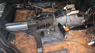

Cze¶æ czo³em. Witam u¿ytkowników z racji mojego pierwszego postu na forum :) .
Od dwóch tygodni walczê z moim staruszkiem, trzydziestocztero letnim volvo. Kanciak ma super stan nadwozie czego o pod³odze powiedzieæ nie mo¿na by³o. Od dwóch tygodni zajmowa³em siê ³ataniem p³yty pod³ogowej, korozja przysz³a od ¶rodka przez przerdzewia³e nadkola przez co pod³oga zrudzia³a na ca³ej powierzchni i zrobi³o siê kilka dziur. Wszystko dobrze oczy¶ci³em, wspawa³em du¿o wstawek je¶li by³o to op³acalne a w miejscach agonalnych wymieni³em ca³e p³yty ( pasa¿er za kierowc±, byl flinston ). Po zabiegach wszystko dok³adnie oczy¶ci³em z t³uszczu i py³u i zabezpieczy³em Elastometalem tworz±c swego rodzaju wannê w której ewentualna woda powinna siê zebraæ i niedopu¶ciæ do powtórki z rozrywki. Zosta³ spód i teraz mam tutaj do was kilka pytañ.
Ogólnie pow³oka jest czarna, trochê spêkana. Miejsca z widoczn± korozj± szlifowa³em i ewentualne dziury ³ata³em wcze¶niej wycinaj±c dooko³a skorodowan± czê¶æ. Wstawki robi³em z blachy 1mm i przy jednym progi wstawi³em zacnej d³ugo¶ci kontownik ( by³o tam trochê syfu, uzna³em ¿e to najlepsze rozwi±zanie ). Pytaniem jest jak to zakonserwowaæ? O ile surow± blachê wiem, ¿e trzeba pokryæ epoksydem + zabezpieczenie grubsze tyle nie wiem co z reszt± pod³ogi która od spodu nie ma widocznej korozji ( nie sypie siê rudiszcze itd. ). Na³o¿yæ now± warstwê na star± czy zdzieraæ do go³ej blachy? Pod³oga spawana gêsto punktowo.
Drugie pytanie trochê po fakcie ale chcia³em was zapytaæ w³a¶nie o Elastometal. Widzia³em sporo dobrych opini na ten temat do tego preparat do najtañszych nie nale¿y. Co s±dzicie o tym wynalazku? :)
