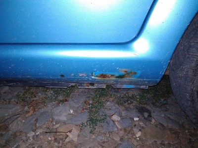

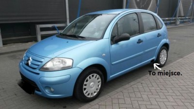

Witam
Proszê o pomoc w ogarniêciu nastêpuj±cej sprawy. Na progu zszed³ lakier i zaczê³a wychodziæ rdza. Wiem jak wyczy¶ciæ i przygotowaæ element, problem le¿y jak to polakierowaæ ¿eby by³o jak najmniej inwazyjnie. Zamówi³em lakier ale w mieszalni Pan od razu mnie ostrzeg³ ¿e kolor bêdzie siê ró¿ni³ z powodu wieku auta oraz ¿e to jest trudny lakier do po³o¿enia. Nie wiem czy malowaæ ca³y próg czy tylko miejsce gdzie bêdzie naprawa. W za³±czniku zamieszczam zdjêcia.
dziêkujê pozdrawiam

tam jest dziura, nale¿y zrobiæ wstawkê ze zdrowej blachy. Podczyszczanie nic nie da - szkoda czasu

Wiem wiem to wszystko bêdzie ogarniête wyczy¶ci³em to póki co ¿eby zobaczyæ jakie s± spustoszenia. Chodzi mi g³ównie o efekt wykoñczeniowy lakierem, ¿eby nie lakierowaæ za du¿o albo za ma³o oraz ¿eby to mia³o jaki¶ wygl±d.

Witam malowalem parê szt c3 progi moja opinia i porada a Ty zrobisz jak chcesz rozmatowic ca³y po naprawach blacharskich ca³o¶æ pomaluj do nadkola tylnego ten kszta³t polkola nad nim g±bk± do samego koñca i prysnac ca³o¶æ zrób to poprostu jak najlepiej teraz a puziej bêdzie ³adnie :spoko:
