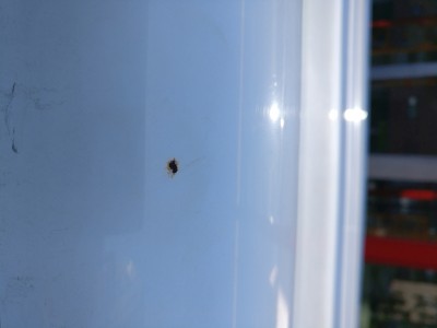

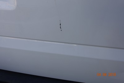

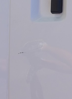

Witam,

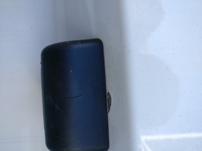

posiadam Forda Transita w kolorze Frozen White (to chyba akryl?) i niestety mam trochê w nim do zrobienia jak to w transitach bywa. Nic wielkiego, trochê ma³ych purchli ju¿ pêknietych oko³o 3-4mm z rdzawym nalotem, i parê g³êbokich rys gdzie trochê lakier odprys³ - na razie bez rdzy i okolice lampek o¶wietlenia tablicy rej, tam chyba podchodzi³a woda i te otwory s± delikatnie ju¿ skorodowane ale nic wielkiego, tylko ju¿ lakier odchodzi.

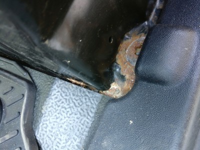

Dodatkowo chcia³em zabezpieczyæ ³±czenia siedzeñ bo tam pojawi³a siê korozja do¶æ spora ale nie prze¿era na razie nic.
Jako ¿e u¿ytkuje samochód w Norwegii i na razie nia mam mo¿liwo¶ci przyjazdu do Polski a tutaj cena zrobienia takich rzeczy jest podobna co do zakupu takiego samochodu w Polsce :) zdecydowa³em siê zrobiæ to sam. Niby bêdê w pa¼dzierniku w Polsce ale nie chcê aby do tego czasu co¶ mi siê dzia³o z samochodem. Zaznaczam ¿e nie mam czy pistoletu wiêc muszê obyæ siê bez.
A wiêc chcia³bym to zrobiæ tak:
-Zeszlifowaæ tarcz± zdzierakow± lub papierem ¶ciernym
-na³o¿yæ RC800
-tutaj nie wiem czy odtluszczaæ trzeba i szlifowaæ?
-na³o¿yæ podk³ad epoksydowy (SPECTRAL UNDER 385 ) pêdzelkiem - ew 395 w sprayu ale chyba lepszy bêdzie 2 sk³adnikowy?
-zeszlifowaæ, odtlu¶ciæ
-na³o¿yæ podk³ad/lakier akrylowy w kolorze samochodu -tutaj chcia³em ju¿ u¿yæ sprayu
-w zale¿no¶ci od wyników przetrzeæ papierem i wypolerowaæ lub ew tylko wypolerowaæ
Co do siedzeñ chcia³em oczy¶ciæ delikatnie szczotk± metalow± i po³ozyæ RC800 i na to jaki¶ czarny akryl.
Doszed³em do tego po lekturze forum i informacjach w internecie, powiedzcie mi czy dobrze my¶lê?
Ogólnie ten samochód pracuje a nie wygl±da wiêc ma byæ bardziej dobrze a nie ³adnie. Poza tym te rzeczy nie s± du¿e, jest jedna rysa wielko¶ci 10cm a reszta to drobne sprawy i obicia na kantach drzwi itd.
