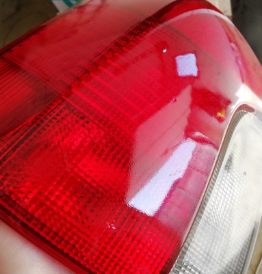

Maluje juz jakie¶ 2 lata i jestem samoukiem, nie mam nikogo kto by co¶ podpowiedzia³. Ci±gle wraca mi ten sam problem. Jak wylaæ klar czy akryl na idealne lustro?
Najczê¶ciej takiej pow³oki nie potrzebuje, ale teraz lampy malowa³em i wysz³o jak dla mnie ¶rednio. Pod palcem jest co prawda g³adko, ale nie o taki efekt mi chodzi.
Co robiê z³e? Maluje w specjalnie stworzonym do tego pomieszczeniu z wentylacja i ogrzewaniem (gazowym). W lato efekt jest podobny, wiec to raczej nie kwestia wilgoci w powietrzu. Temp sie waha 20-30s Pistolet to iwata Air Gunsa AZ3 HTE2AV / 1.3, ale czasami u¿ywam taniego rynkowego pistoletu i efekt ten sam.
Ze wzglêdu, ze nie maluje w komorze zawsze u¿ywa³em szybkich utwardzaczy - mo¿e tu jest przyczyna? Bezbarwny to dyna clear 3000 + szybki utwardzacz z dyna. Akryl np bia³y u¿ywam z novolu + szybki utwardza h5120.
Powietrze z kompresora leci przez 2 odwadniacze, do pistoletu u¿ywam wêza 10mm, manometr pod pistoletem, ci¶nienie 2-2,5bara. Zwiêkszanie ci¶nienia nie daje po¿±danego efektu, podobnie jak dolewanie wiêkszej ilo¶ci rozpuszczalnika, sprawdza³em od 10-30 %
Co jeszcze mo¿e byæ nie tak? Co robiê ¼le?

jak chcesz g³adko to zapomnij o szybkich utw i rozcieñczalnikach. Dodatkowo w³ó¿ lakier przed aplikacj± do ciep³ej wody aby lepiej siê uk³ada³. Do tej Dyny 3000 daj utw normalny - przecie¿ ten lakier i tak na normalnym schnie chyba z pó³ godziny w 20 stC i jak go rozcieñczasz do minimalnie z 5% albo i wcale bo on jest rzadki
Trzymam lakier w pomieszczeniu z temp 20st. To do ilu go ogrzaæ w tej wodzie?

dyny 3000 nie musisz wk³adaæ do ciep³ej wody bo ona i tak jest rzadka. Bardziej gêstsze lakiery mo¿na delikatnie podgrzaæ w wodzie.
