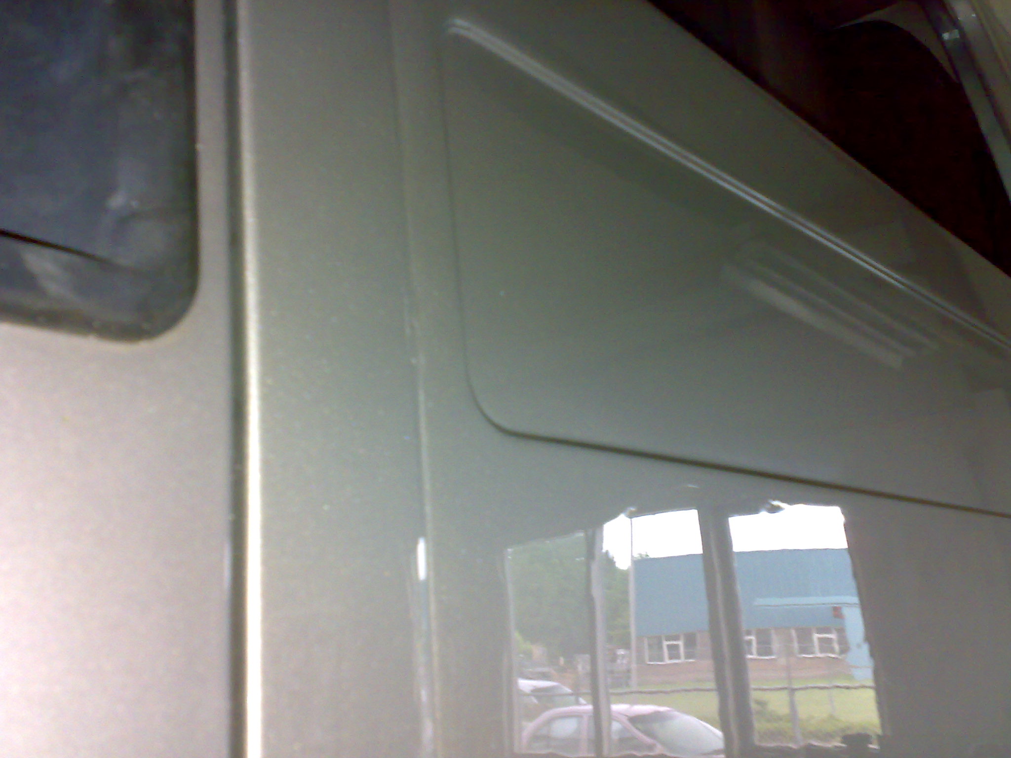

-przewaznie my LAKIERNICY z PL myjemy elementy ktore maja byc poddane naprawie lakierniczej by praca byla wygodniejsza, by wynalezc drobniejsze czy tez wieksze uszkodzenia lakieru ktore musimy pokryc lakierem np.: przy cieniowaniu............ tutaj reszte elementu matuje sie na mokro do cieniowania dopiero po wyszlifowaniu podkladu ktory szlifujemy na sucho 240 a potem 400tka NAWET POD BAZE. Wiadomo ze przy szlifowaniu na mokro nie widac drobnych zalaman, wgniecen ani po zmatowaniu elementu, za to ladnie to wyglada po polakierowaniu kazdy jeden doleczek i pagoreczek widac jak na dloni.... Do czego zmierzam......... Od kad robie w tej firmie dowiedzialem sie ze pracujac swoja technologia (nabyta w PL) jestem: 1.zbyt wolny (bo zwracam uwage na kazdy szczegol i moja praca jest czysta, oklejam dokladnie i nie mam przedmuchow...) 2. zbyt nerwowy (w sumie to nie wiem jak mam cos zrobic bo kazdy na firmie zrobil by to inaczej byle nie moim sposobem) hmmmm....... szlo by tu jeszcze wymieniac i poswiecic na to reszte pieknego niedzielnego dnia ktorego nie chce sobie juz psuc i myslec o tym ze od jutra znow sie pieklo zacznie!!!! grunt ze kasa pasuje i reszta sie nie liczy mozna sie tez przestawic na ich system jezeli czlowiek mysli tylko o zarobku bo moja praca nie sprawia mi w tym kraju zadnej przyjemnosci :wink:
dodam jeszcze pare odpowiedzi mojego szefa na pytania zadawane przez POLAKA ktory nic nie umie (a mam 14 lat praktyki):
- szef, patrzac na to auto z kata widze gdzie sie konczy i zaczyna podklad pod lakierem (nie chodzi o to ze sa przebarwienia tylko widzac przejscia)
na to szef- tak ma kazda firma!!!!
-ewidentnie widac silikon w lakierze o czym go informuje i pytam czy on tego przy lakierowaniu nie wiedzial- odpowiedz- to nie silikon to podklad odparowuje bo byl polozony w zbyt krotkich odstepach czasu (tylko nie pomyslal ze w miejscach ktorych byl silikon nie bylo podkladu....
na stwierdzenie ze mam jeszcze malo doswiadczenia ani juz nie reaguje bo czlowiek ktory jest lakiernikiem juz 30 lat i robi takie zacieki jak na tej fotce, ktora wam dolacze do tego tematu, jest nie kompetentny. Niestety nie mialem wiecej pamieci w telefonie ale chetnie bym wam pokazal reszte tego auta lub pare innych samochodow KTORE ZOSTALY (NAPARAWIONE) W MOJEJ FIRMIE (naprawione=dobite)
malunek szefa
