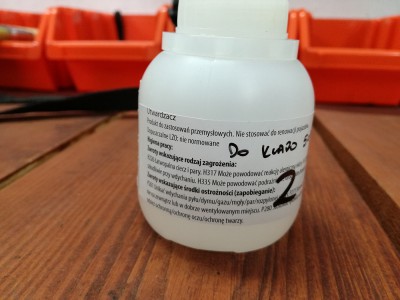

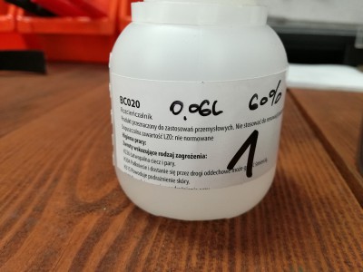

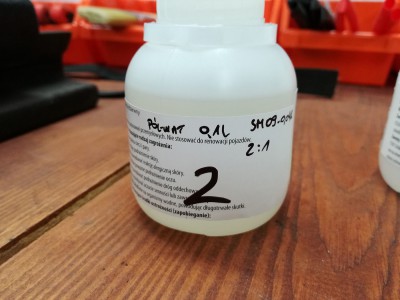

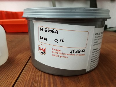

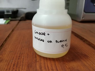

Poni¿ej zamieszczam zdjêcia materia³ów z mieszalni:
Utwardzacz do bezbarwnego
Plik ¶ci±gniêto 24 raz(y) 324.1 KB
Bezbarwny pó³mat
Plik ¶ci±gniêto 25 raz(y) 305.67 KB
Rozcieñczalnik do bazy
Plik ¶ci±gniêto 26 raz(y) 295.75 KB
Grunt do plastiku ?
Plik ¶ci±gniêto 26 raz(y) 272.36 KB
Lakier bazowy
Plik ¶ci±gniêto 25 raz(y) 304.73 KB

je¶li cchesz zniwelowac chropowato¶æ to mo¿esz zrobiæ tak jak napisa³e¶, z tym,¿e po papietrze p400 daj podk³ad na plastik i po 10 minutach musisz daæ ze 2 wartswy podk³adu akrylowego aby wyrównaæ niedoskona³o¶ci, na drugi dzieñ p600/p1000 i przeleæ zmywaczem do usuwania silikonu przed lakierowaniem i oczywiscie sciereczk± antystatyczn± aby zebrac kurz

Dziêkuje bardzo kolego za podpowied¼. Czyli po po³o¿eniu tego preparatu "Goldcar + podk³ad" daje dodatkowo podk³ad akrylowy. Powiedz mi czy to musi byæ jaki¶ specjalny podk³ad akrylowy do plastiku, czy mo¿e byæ taki najzwyklejszy podk³ad jak do elementów ze stali? I czy musi on byæ dwusk³adnikowy z pistoletu, czy mogê u¿yæ podk³adu w sprayu?
Chodzi o to, ¿e mam 1 pistolet z dysz± 1.4 i boje siê, czy dam radê siê wyrobiæ z mieszaniem, lakierowaniem, myciem pistoletu itd.

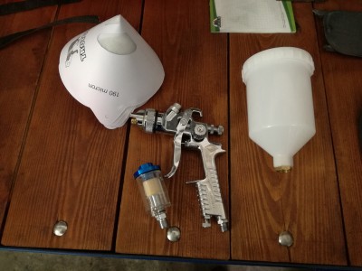

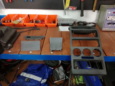

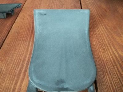

Aktualnie na powierzchni (po papierze 400) nie ma ju¿ chropowato¶ci. Mimo to radzisz daæ dodatkowo podk³ad? Tak elementy wygl±daj± w tej chwili:
Sprzêt
Plik ¶ci±gniêto 34 raz(y) 351.13 KB
Widok z bliska
Plik ¶ci±gniêto 38 raz(y) 321.42 KB
Wszystkie elementy
Plik ¶ci±gniêto 34 raz(y) 388.13 KB

tak daj podk³ad akrylowy bo nie bedziesz zadowolony z efektu. Jak dasz podk³ad na plastik (taki transparentny) to potem wystarczy dowolny podk³ad akrylowy i oczywi¶cie nie spray bo ja szprai nie uznajê gdyz efekt bedzie mizerny. Dasz rade takim pistoletem
