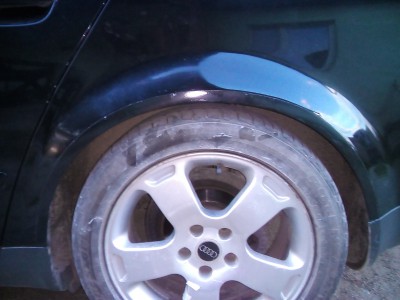

Witam ,od jakiego¶ roku zacze³em bawiæ sie w lakiernictwo ,to nie sprawia mi du¿ego k³opotu lecz chcia³bym wiedzieæ dlaczego po oklejeniu ta¶ma maskuj±c± nadkola po pomalowaniu i odklejeniu jej zostaje takie charakterystyczne odciecie ,od jakiego¶ czasu zacz±³em stosowaæ rozcienczalnik do cieniowania firmy boll , my¶la³em ze to co¶ da ale klapa ,oczewi¶cie zastosowa³em go w tym przypadku ale mo¿e ¼le, prosze o pomoc i z góry dziêkuje .
To te nieszczesne odciecie

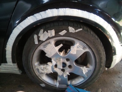

bo podk³ad, szerzej baza, szerzej bezbarwny, szerzej rozcieñczalnik do cieniowania. Lakierem nie mo¿esz dojechaæ do ta¶my bo bêdzie próg. Nie robi siê lakierowania do ta¶my.

Ok dzieki za podpowiedz czyli z tego co zrozumia³em to mam daæ ta¶me tylko w celu zabezpieczenia innych elementów tak z 20 cm od nadkola i lakierowaæ . I to powinno pomoc , a jakie masz zdanie na temat tego rozcienczalnika ? I jeszcze jedno bo ten nowy troche rozni sie od starego czy nie bedzie widac ró¿nicy?
Te oklejanie odpada
