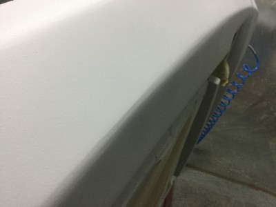

Witam, mam pytanie czy nierówno¶ci, które s± widoczne na podk³adzie w szarym macie bed± równie widoczne na bia³ym po³ysku?

Bêd±, to trzeba poprawiæ.

Za grubo rozrzlifowales tzn. Za gruby papier minimum p240 na oscylacji brzegi starego lakieru

witaj to nic strasznego papierkiem 400 na klocku przytrzesz i bêdzie ok
