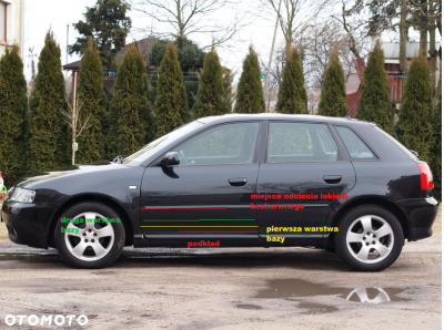

Witam posiadam samochód audi a3 8l. Kod lakieru jaki jest na samochodzie to LC9Z czyli czarna per³a.
I jest rdza pod doln± listw± ozdobn± i chcia³em to polakierowaæ.
Sprzêt jaki posiadam to:
Kompresor 100l 4kw 550l/min
Dwa odwadniacze z reduktorem 40-5mikron
Pistolety:
do podk³adu speedway z dysz± 1,7
do bazy i klaru star evo-t mini z dysz± 1,2.
Warstwy lakieru jakie chcia³em zastosowaæ i czy s± poprawne?
1. podk³ad epoksydowy (1,5 warstwy)-szpachla-podk³ad akrylowy(1,5 warstwy) i nie wiem czy dawaæ akryl czy robiæ epoksydem?-baza(warstwy)-klar(2 warstwy)
Lakier my¶la³em odci±æ przy górnej listwie ozdobnej zaznaczy³em na zdj
Przygotowanie powierzchni:
Pod podk³ad szczotka na wiertarke oraz szlif papierem gradacji p 360 oraz w³óknina czerwona.
Podk³ad szlif papierami p600 (sam podk³ad) p800 podk³ad + wyrównanie przej¶cia podk³adu)
Dobry lakier pod baze papier p 1500
Pod bezbarwny papier p2000.

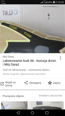

gincu99
Wys³any: 2017-07-25, 20:46
0
UP DOWN
Posty: 60
W poradnikach cieniowania podane sa wlasnie takie gradacje.
Plik ¶ci±gniêto 122 raz(y) 296.59 KB
Robertlodz09
Wys³any: 2017-07-29, 21:34
0
UP DOWN
Pomóg³: 61 razy
Posty: 3387
Sk±d: £ód¿
gincu99 napisa³/a:
To trzymaj siê tych porad ...
kalbi
Wys³any: 2017-07-29, 22:59
0
UP DOWN
Pomóg³: 32 razy
Posty: 1682
Sk±d: Warszawa
p2000 jest pod przej¶cie miêdzy nie zmatowionym starym lakierem bezbarwnym, a rozcieñczalnikiem do cieniowania i oczywi¶cie jest to dobra gradacja pod sam rozcieñczalnik ) ale pod lakier bezbarwny ju¿ graniczn± gradacj± jest p1500
