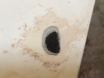

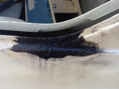

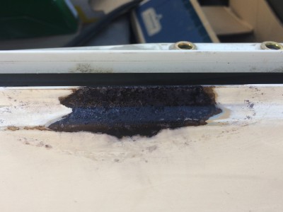

Witajcie, jestem na etapie usuwania rdzy z karoserii VW T4. Wszystkie miejsca gdzie by³a widoczna rdza oczy¶ci³em do go³ego metalu szczotk± drucian± na szlifierkê kontow± i poprawi³em paiperem ¶ciernym 150 na klocku na sucho. Tak oczyszczone miejsca odt³u¶ci³em benzyn± ekstrakcyjn± a nastêpnie posmarowa³em za pomoc± pêdzelka Fertanem. Po godzinie zrosi³em Fertan wod± i tak to czeka³o do nastêpnego dnia. Dzi¶ sp³uka³em miesca posmarowane Fertanem wod± z wê¿a ogrodowego z koñcówk± tak± podnosz±c± trochê ci¶nienie wody. Sporo tego czarnego nalotu momentelnie zesz³o, ale mimo to go³y metal pozosta³ czarny. Po wyschniêciu przejecha³em po tym palcem i palet brudzi³ siê tym nalotem. Czy tak ma byæ czy te¿ trzeba to teraz przetrzeæ np benzyn± ekstrakcyjn± aby powierzchnia nie brudzi³a przy kontakcie? Czy na tak oczyszczone miejsce gdzie jest nalot z Fertanu który brudzi przy dotkniêciu powinienem nanie¶æ podk³ad epoksydowy a na to szpachlê któr± wyrównam do³ki po szlifowaniu?

Tak ma byæ, teraz to trzeba potraktowaæ zmywaczem, wytrzeæ i dmuchaæ powietrzem. Na to dopiero podk³ad epoksydowy czy co tam chcesz

mariusz80 napisa³/a:
Gdy w jednym miesjcu przeciera³em benzyn± ektrkacyjn± to ten czarny nalot schodzi³ i ods³ania³ siê metal. Czy tak mniej wiêcej to przetrzeæ ale nie szorowaæ aby ca³o¶æ nie zedrzeæ? Przecy¶ciæ tak aby nie brudzi³o palca przy dotkniêciu?
mariusz80
Wys³any: 2017-07-20, 21:50
0
UP DOWN
Pomóg³: 11 razy
Posty: 923
Sk±d: WZ
Wytrzyj wszystko co jest lu¼ne, na resztê czy jest to "czysta"blacha czy czarna dajesz podk³ad
