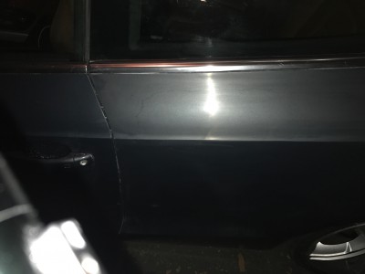

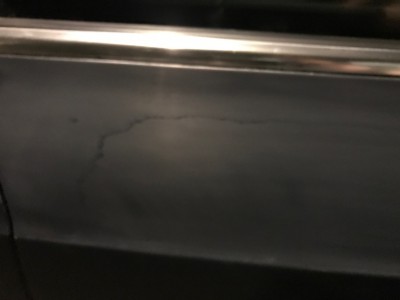

Witam Panowie,
na wstepie, jestem totalnym lajkiem, od 3 miesiecy zaczalem sie bawic puszka, duzo czytam, probuje, no ale jest to tylko teoria, a dopiero praktyka pokazuje ze jestem daleko w puszczy, dlatego prosze o wyrozumialosc, i konstruktywne wypowiedzi.
Element by matowany i lakierowany, nastepnie przesadzilem w jednym miejscu z matoowaniem (uzywalem 400 myslac ze to 1200) i tak dojechalem prawie do czarnego. No to zmatowalem od nowa caly element, pokrylem baza z puszki Motip, na to poszedl Klar Motipa i gdy go po 3 dniach jechalem papierkiem wyszlo cos takiego, wyglada to jak laczenie dwoch lakierow
Jak to usunac i co dalej robic?:)
pozdrawiam

"zerwaÂłeÂś" ten szprej, trzeba ponownie lakierowaĂŚ - tzn szprejowaĂŚ

Czyli szprej masz na mysli baze - kolor (Motip) ? Przed kolejnym nalozeniem koloru przeleciec calosc papierkiem? czy poprostu w tym elemencie sprobowac to wyprowadzic zwiekszajac gradacja im dalej?
czy zerwalem klar?
dzieki za pomoc

coÂś tam zerwaÂłeÂś, teraz musisz to przelecieĂŚ baza i bezbarwnym uprzednio matujÂąc p1200 na mokro ale to sprej i moÂże Ci siĂŞ wszystko powaÂżyĂŚ.
