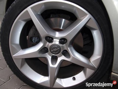

Cze¶æ,
jestem na etapie malowania felg. Chodzi mi o mega srebrny i jasny kolor felg. Nie chce ju¿ grubego ziarna bo w s³oñcu jest piêknie a w cieniu wygl±da s³abo.
Szukam koloru ala Hyper Silver, kolor Audi L1H7, co¶ lepszego???
Ma kto¶ co¶ sprawdzonego?? Dok³adna receptura, kod lakieru??
Bardzo podoba mi siê kolor felgi z za³±cznika ale nie ma nigdzie kodu koloru.
pozdrawiam

dziêki za info. Z tego, co przez kilka dni zobaczy³em/poszuka³em to lakiery jakimi s± pomalowane auta nie bardzo nadaj± siê do malowania felg... Nie daj± tego efektu o jaki mi chodzi...
Chcê jaki¶ mega konkretny kolor srebrny bazy taki jak Hyper Silver, Audi 8Z8, L1h7. Dzi¶ by³em w mieszalni lakierów i nic lepszego raczej nie znajdê.
Ww. bazy s± typowymi bazami do malowania felg i tak pomalowane felgi robi± efekt WOW ;)
Jak ju¿ pomaluje te felgi to zrobiê foty i wklejê tutaj zdjêcia. My¶lê, ze tym razem bêdzie to o co mi chodzi :spoko: Ta srebrna baza bêdzie na bia³ym podk³adzie, co jeszcze bardziej spotêguje efekt jasnego srebra.
