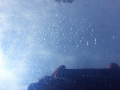

Witam. W jednym miejscu na masce sterczy takie co¶ .
Czym to zabezpieczyæ przed lakierowaniem ¿eby nie wylaz³o . Czy wystarczy zwyk³y podk³ad ?
Jak do tego podej¶æ ¿eby by³o dobrze ?

Mi to wygl±da na spêkan± szpachel pod lakierem ,tak¿e jak ma nie wy³aziæ to trzeba drzeæ do blachy.

abc napisa³/a:
Niczym jedyne wyj¶cie aby by³o to poprawnie naprawione to napisa³ kolega ...
kzychu napisa³/a:
I to wszystko w tym temacie ...

Robertlodz09 napisa³/a:
abc napisa³/a:
kzychu napisa³/a:
poprawnie to kupi³bym now± maske bez szpachli ale klient chce ¿ebym to tylko przeszlifowa³ i prysn±³ ale boje sie bo kiedys tak zrobi³em i tych "kreseczek" nie chcia³ pokryc lakier tzn. baza niby przykry³a ale po klarze wysz³o. dlatego pytam bo my¶la³em ¿e jaki¶ specjalny podk³ad .
szpachli jest w tym miejscu du¿o i osobi¶cie wola³bym kupic now± maske ni¿ to zdzieraæ ale go¶ciu sie upar³ i jutro je¼dziæ :sciana:

Wype³nij te rysy kitem,przeszlifuj,fuknij sprayem na przecierki, przematuj 2000 na wodê i sra³ go pies,bo to i tak do ¿yda pójdzie albo na ¿yletki. ;)

misias napisa³/a:
na ¿letki to by trochê szkoda by³o bo ca³e auto w dobrym stanie i rocznik 2005 tylko ta nieszczêsna maska :D . kiedy¶ go¶ciu j± kupi³ ze zderzakiem bo w tym samym kolorze by³a i chcia³ zaoszczedzic na malowaniu jak mu sarna wybieg³a .
ale wracaj±c do tematu zrobi³em tak jak napisa³e¶ .przed chwil± psik³em podk³adem a rano lakier i zobaczymy. mam nadzieje ¿e te kreski nie wyjd± zbyt szybko :cool:

abc napisa³/a:
wyjdzie za kilka dni

Mój kolega w takich przypadkach daje gwarancje do stu dni - tak samo zreszt± na naprawy na u¿ywanych czê¶ciach mechanicznych. Nie stawiaj na s³oñcu .
