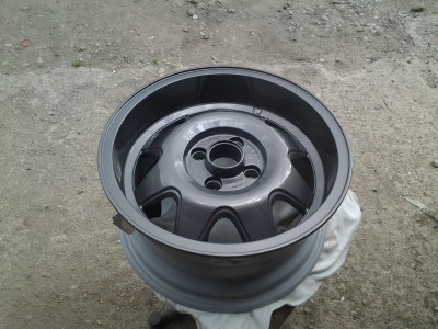

Lakieruje sobie felgi, zderzaki lakierowa³em sobie tez. Traktruje to jako hobby,zabawe i do¶wiadczenie, bo zawsze mi siê to jako¶ podobalo. Nie robie nikomu nic komercyjnie, wiec stwiedzenie typu nie kalecz rzemios³a prosze sobie darowaæ. Zwyczajnie psikam sobie w garazu swoje graty i nigdy nie powiedzialem ze umiem to robic.
Przed waszymi wypowiedziami, ustawilem guna w przypadku bazy i klaru tak samo. Miotla max, mateiral 2 obr.
Z baza zeby dobrze pokryc rant atsow mialem problem bo zle wyszlifowalem zaciek i ogolnie rant po epoxydzie. Wiec same ranty dopryskiwalem az 5x, chyba dlatego, ze paranoicznie balem siê za mocno dolac, zeby nie poplynelo. Klar juz w miare ok. W tych nizszych miejscach troche mniej dolane ale jak na pierwsze moje felgi mi sie podoba.
Zeby nie to, ze ciezko mi bylo rozlac epoxyd po piaskowaniu tak, zeby nie klasc akrylu i porobilem troche flukow i nie doszlifowanego do perfekcji to by bylo super, bo na bazie i na klarze ani jednego zacieku. :spoko:
W zalaczniku zdjecie felgi.
