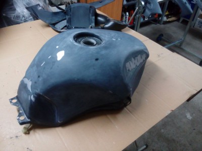

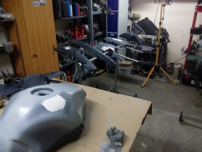

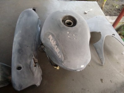

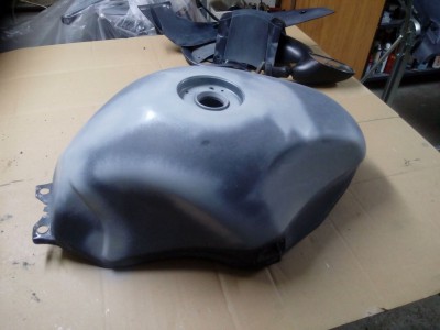

Kolejna ¿mudna robota przede mn±.
Filmy:
https://youtu.be/0iT_ciy4dd0
https://youtu.be/uq4_b4h_FU4
I kilka zdjêæ w trakcie robienia z innymi elementami.
Zbiornik paliwa. W miejscach przeszlifu do go³ego podk³ad epoksydowy. Niewielkie wgniecenia wype³niam od razu szpachlówk± T4W Fein.
