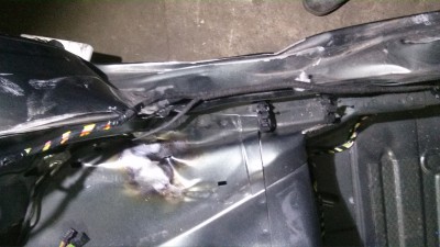

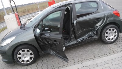

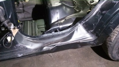

Bardzo bym prosi³ o podpowiedz ,co jeszcze zrobiæ by otwór dzrwi wraz z bokiem tylnym b³otnikiem cofno³ sie o 1 cm.
Opisze stan i wygl±d auta
Auto to Peugeot 207 rok 2008 drzwi 5 . Jest po uderzeniu w tyln± furtke,oraz si³a zakoñczy³a dzia³aæ na furtce przedniej.Chodzi o lewe dwie furtki.Pod³oga nie ruszona,dach nie ruszony.
Natomiast próg pod tylnymi drzwiami i a¿ za s³upek w kierunku do przodu ciut sie spracowa³.
Ale jak mówi³em pod³ogi nie naruszy³o,
Natomiast poprzez centralne uderzenie w sam ¶rodek p³ata drzwi tylnych,b³otnik tylny wciagn±³ sie i pomniejszy³ otwór drzwiowy o 8 mm. Furtka po za³ozenieu zachodzi na b³otnik.
Podczepi³em siê z przodu oraz z ty³u, na mocowaniu belek ty³ i przód,ciagne za ty³ ale jak nic otwór sie nie powieksza,wspomagam sie rozpierakiem podpartym o nadkole prawe najgrubsze miejsce i staram sie wypychaæ ciut ,na wysoko¶ci rygla, bo mimo wszystko s± dwie fa³dy w miejscu przy drzwiach na siedzisku kanapy-znaczy mowa o pod³odze pod kanap±
I NIC-CIAGNO£EM ZA B£OTNIK-WSPAWA£EM SIÊ w miejscu gdzie mocuje sie slizg zderzaka ale efekt taki ¿e wyrwa³em blache
Prosze powiedzcie-czy je¶li odwierce spawy w miejscu pogniecionego progu i wytne ten odcinek to czy ul¿e oporowi jaki stawia b³otnik-czy bedzie ³atwiej.
Auta lakieruje i tworze mechanikie i nie raz biore jakie¶ auto na francuzie i robie sobie go by poza obs³ug± klientów we warstacie co¶ zarobiæ jeszcze,ale cholercie nie trafi³a mnie sie taka zagwozdka,co zrobiæ-ramy nie mam na natomist moge z ty³u i z przodu ciagn±æ si³ownikami do 10 ton,chydraulicznie.
Szybe przód wycio³em-podpowiedzcie jak daæ sobie z tym rade
UMIESZCZAM ZDJECIA W ZA£¡CZNIKACH

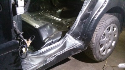

Dodaje jeszcze zdjecia-podpowiedzcie prosze 28 lat d³ubie i zachcia³o mnie sie pokonaæ problemy i dylematy blacharza
A szczerze mówi±c skusi³em sie bo auto ma tylko 70 tys przebiegu i tylko jedyny ferel jest zarejestrowane i z salonu wraz z faktur± zakupu i jeden w³asciciel
Zbrzyd³ mi tak ju¿ ¿e z checi± juz bym nie naprawia³ i pozby³ sie tyle ¿e wszystko ju¿ kupi³em tzn drzwi itp
Bardzo prosze pomó¿cie bym jutro jak skoñcze robiæ dwumas klientowi móg³ sie zabraæ z nowa nadziej± i energi±
widok z góry patrz± w dó³
Plik ¶ci±gniêto 70 raz(y) 2.3 MB
Plik ¶ci±gniêto 52 raz(y) 1.36 MB

Najpierw naci±gasz auto potem wycinasz æwiartke,oczywiscie dobrze pomierzyæ wszystko.
Mo¿e te filmiki co¶ ci pomog±.
https://www.youtube.com/user/tussik01/videos
Bez ramy watpie ,zeby¶ co¶ zdzia³a³.

aiwan4 napisa³/a:
Zapytam jeszcze czy mocowanie do belki z przodu i z ty³u jest poprawne
o jak± belkê Ci chodzi?
Ja dzisiaj naciaga³em pod³u¿nice oko³o 3cm zawiniêta,naprawdê ciêzko to zrobiæ bez ramy,blaszka niby cienka ale "ma moc",w koñcu zrobi³em.
Co do wycinania przed naci±ganiem to odradzam,lepiej najpierw naci±gn±æ niech to wszystko wróci na swoje punkty,jak pierw wytniesz to nie bedziesz wiedzia³ gdzie te profile wewn. powinny sie znajdowac,to tak w skrócie.
Moja rada dogadaj sie z blacharzem niech ci to naci±gnie na ramie,reszte juz powinienes sobie poradziæ.
Taka wskazówka,warto robiæ blacharke dok³adnie bo jak co¶ odpu¶cisz ;) to sie potem zem¶ci,tak,¿e bedziesz ¿a³owaæ i nic nie bedzie pasowaæ ;)
