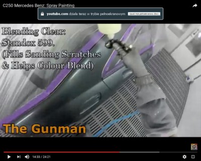

ogl±da³em Gunmana i zaciekawi³o mnie to co napisa³ o producie
"Fills sanding Scratches"
Plik ¶ci±gniêto 175 raz(y) 335.43 KB

Te¿ zwróci³em na to uwagê, w kilku filmach ró¿nych u¿ytkowników to by³o. Co¶ na pewno wype³nia. Baza przecie¿ ma te¿ wype³nienie, ale np 10 micronów na warstwê.
Ta ¿ywice pewnie te¿ bêdzie mia³a co¶ ko³o tego.
