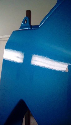

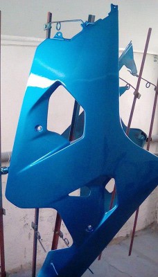

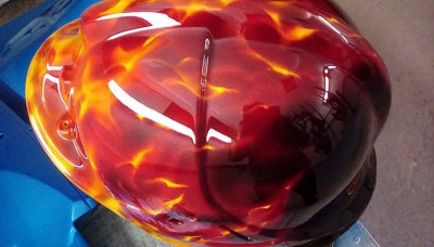

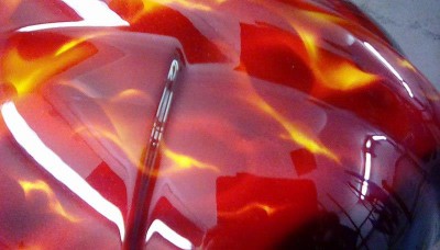

Witajcie ;] Szukam porad i podpowiedzi bo nie mogê znale¼æ konkretnej recepty na mój problem. Mianowicie lakierujê lakierem nawierzchniowym Hymax C060 HS z szybkim utwardzaczem, mocno rozcieñczony 15-20%. W Mojej dziupli mam temperaturê 25-29 stopni. Pistolet Sata dysza 1.4, 3.0 Bar rozkrêcony na 1,5 - 2 obrotów materia³. Przekraczam ¶wiadomie zalecenia producenta lakieru ( zaleca rozcieñczenie 5-10% ci¶nienie od 2-2,5 Bar) zale¿y mi na maksymalnym rozlaniu i zrobieniu "lustra". Zdjêcia pomalowanego elementu w za³±czniku. Na elemencie widoczna struktura/mora - powiedzcie mi jak tego unikn±æ, co zmieniæ, jak sobie poradziæ. Dla porównania dodajê fotki pomalowanego kasku przy tych samych ustawieniach i lakierze. Kask na stojaku i wylane na nim piêkne lustro. Jak uzyskaæ ten sam efekt na niebieskim elemencie wisz±cym w pionie?

No to teraz dopiero mam zagwozdkê... zmieni³em pistolet na 1.3 iwata w400 bellaria, utwardzacz na normal z rozcieñczalnikiem, temperatura 20 stopni i ... to samo dok³adnie... na jednej grupie na fejsie zobaczy³em dok³adnie ten sam efekt u go¶cia na malowaniu i powiedzia³ ¿e tak ma byæ... sam ju¿ nie wiem... wola³bym lustro a tu tak wygl±da jakbym na tych elementach nie mia³ szans wylaæ lustra, powierzchnia jest idealnie g³adka a lakier nie uk³ada siê w lustro tylko w lekkie pofalowanie. Biorê jaki kolwiek inny element z innego motocykla, albo kas i mam lustro te same ustawienia, te same parametry. Ró¿nica jest tylko taka ¿e tutaj malujê na metalica bazê a tam na stary lakier. Czy baza mo¿e byæ winna tego rozmycia?

Zmieni³em sate na iwate w400 1.3 trzyma³em siê ci¶nienia zalecanego i temperatury. Dodam wiêcej pomalowa³em now± baz± z debera 1:1 efekt dok³adnie ten sam. Znajomy lakiernik zobaczy³ te elementy i mówi ¿e to jest "zajebiscie" zrobione i ¿e tak ma byæ. No i g³upi jestem bo my¶la³em ¿e na wszystkim mogê wylaæ lustro i nie bêdzie tego rozmazania, rozproszenia swiatla w tle a na tych elementach nie potrafie tego efektu uzyskac. Lakier dolany i rozlany maksymalnie. Morka jak na nowym samochodzie heh a ja chcia³bym lusteo i co tu poczac? Spolerowanie tez nic nie zmienia bo to jest tak by taka by³a struktura materialu i koniec. Ale malujê i plastiki i bak metalowy z tego moto i efekt wszedzie ten sam...

Moze cos nazywam nie tak... W dotyku idealnie g³adka powierzchnia ale rozmycie swiatla jak na fotkach.
