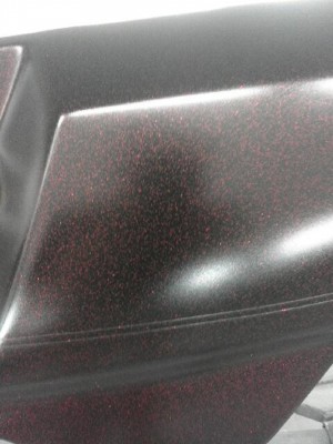

Na razie bez komentarza:

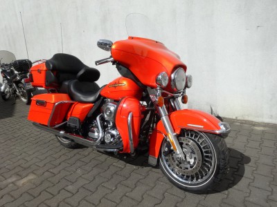

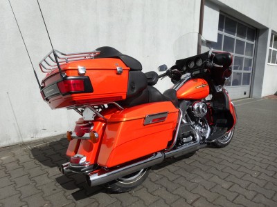

Baza Molly Orange HOK.Baza-jak baza,bez sza³u Na bazie po³o¿ony kameleon KPF101 ,2- warstwy.Zasadniczo ³atwiejszy do po³o¿enia od zwyk³ej per³y.Po 2-ch w. efekt :murowany.Medium-klar.Wrzucê foto z³o¿onego i mo¿e przy okazji jeszcze kilku zrobionych w czasie jak mnie nie by³o |

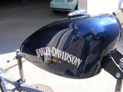

Niestety,nie ma opcji ¿eby efekt by³ widoczny na foto Mo¿e jeszcze wrzucê foto a sztucznym ¶wietle.To jest H.D. Elektra i jest do sprzeda¿y.Z góry przepraszam Admina za pozaregulaminowe poprzednie zdanie .Oto foto:
| Plik ¶ci±gniêto 66 raz(y) 183.29 KB |
| Plik ¶ci±gniêto 61 raz(y) 179.1 KB |
| Plik ¶ci±gniêto 75 raz(y) 200.92 KB |

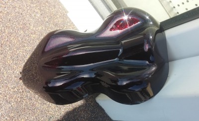

Brokat F20
To bêdzie wyj¶ciowy brokat- efekt do H.D.
Aha.To ta prawa czê¶æ foto.

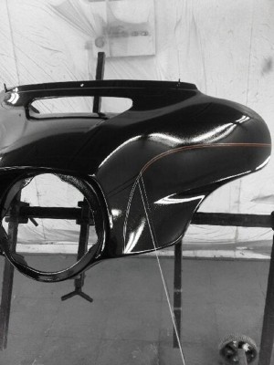

Mniej wiêcaj bêdzie ten lakier wygl±da³ tak:(ciê¿ko usun±æ bliki
| Plik ¶ci±gniêto 78 raz(y) 479.56 KB |

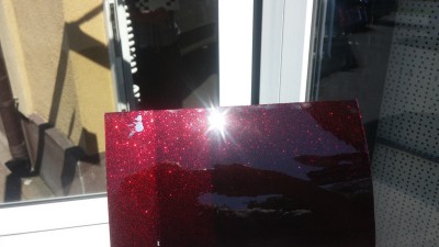

Natrysk próbny.Ten lakier na kszta³tce to moja wersja,ale w oryginale,w H.-D.M. jest taki jak na natrysku.Trudno "wstrzeliæ" siê w odcieñ.
| Plik ¶ci±gniêto 84 raz(y) 153.74 KB |

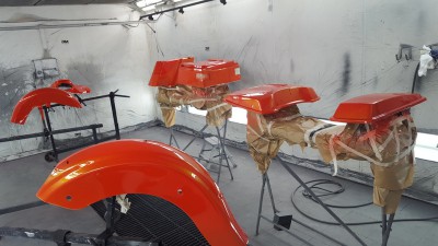

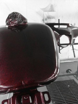

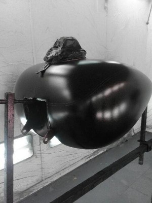

Jutro wrzucê fotki
nie w kolejno¶ci prac,bo nie chce mi siê chronologicznie ustawiaæ,wiêc siê bawcie☺Nie ma co siê obawiaæ lakierów customowych,pod warunkiem za³o¿enia wyj±tkowego efektu i po¶wiêcenia 3-4 ,a nawet do 8 krotnie po¶wiêcenia czasu pracy w stosunku do "normalnego"lakieru.
No-limit
Wys³any: 2017-06-29, 15:44
0
Pomóg³: 34 razy Posty: 1179

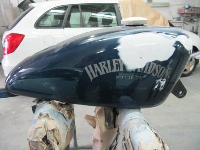

1.
| Plik ¶ci±gniêto 30918 raz(y) 9.98 KB |
No-limit
Wys³any: 2017-06-29, 15:56
0
2.
| Plik ¶ci±gniêto 28 raz(y) 45.13 KB |
No-limit
Wys³any: 2017-06-29, 16:05
0
3.
| Plik ¶ci±gniêto 66 raz(y) 133.87 KB |
No-limit
Wys³any: 2017-06-29, 16:10
0
4.
| Plik ¶ci±gniêto 75 raz(y) 116.24 KB |
No-limit
Wys³any: 2017-06-29, 16:21
0
5.
| Plik ¶ci±gniêto 42 raz(y) 110.45 KB |
No-limit
Wys³any: 2017-06-29, 16:25
0
6.
| Plik ¶ci±gniêto 60 raz(y) 123.22 KB |
No-limit
Wys³any: 2017-06-29, 16:29
0
7.
| Plik ¶ci±gniêto 43 raz(y) 94.15 KB |
No-limit
Wys³any: 2017-06-29, 16:33
0
7.
| Plik ¶ci±gniêto 31 raz(y) 129.72 KB |
No-limit
Wys³any: 2017-06-29, 16:35
0
8.
| Plik ¶ci±gniêto 31 raz(y) 118.4 KB |
No-limit
Wys³any: 2017-06-29, 16:44
0
9.
| Plik ¶ci±gniêto 48 raz(y) 95.69 KB |
No-limit
Wys³any: 2017-06-29, 18:16
0
Ca³y po z³o¿eniu
,za tydzieñ. |

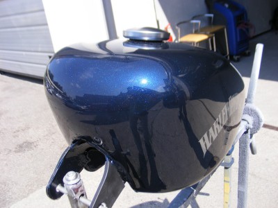

niestety bez s³oñca:
| Plik ¶ci±gniêto 58 raz(y) 173.48 KB |

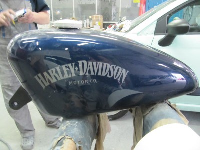

9.
| Plik ¶ci±gniêto 38 raz(y) 197.4 KB |

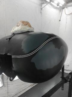

10.
| Plik ¶ci±gniêto 55 raz(y) 175.5 KB |

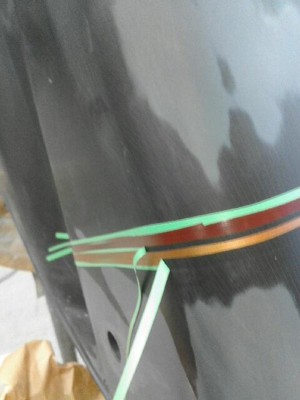

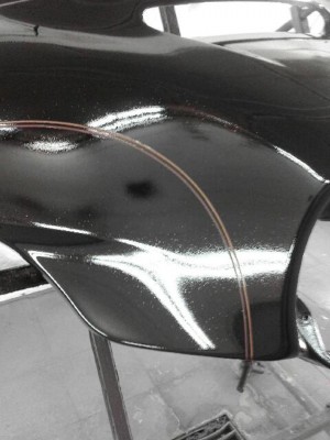

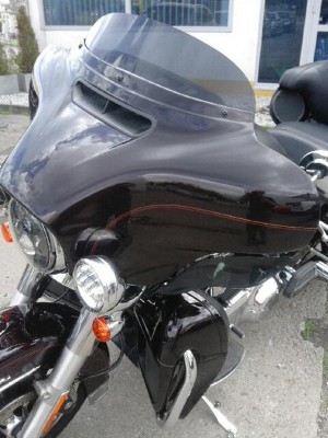

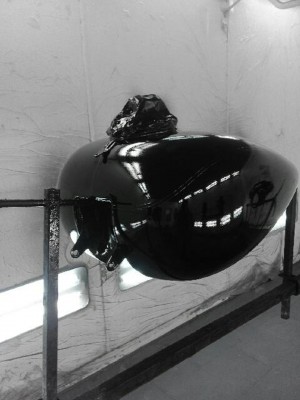

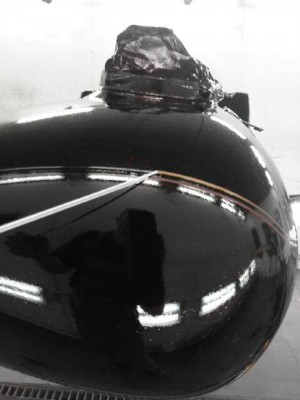

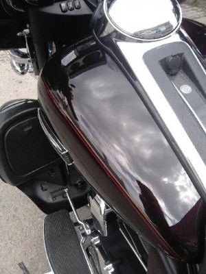

Lakier bezbarwny USC01
Aplikacja:
ma ¶wietn± rozlewno¶æ,dlatego trzeba uwa¿aæ z grubo¶ci± warstwy,bo mo¿e siê skoñczyæ :firanami:.Odstepy pomiêdzy warstwami :2 pierwsze jak w standardowym MS,czyli oko³o 15 min,a nastêpne wyd³u¿one 2-4 razy.Lakier najlepiej wylewaæ na lekki baranek i lekko "dolaæ".
Odradzam k³adzenie na "lustro".
G³êbia ,a nawet wiêcêj
Za³±czam foto:

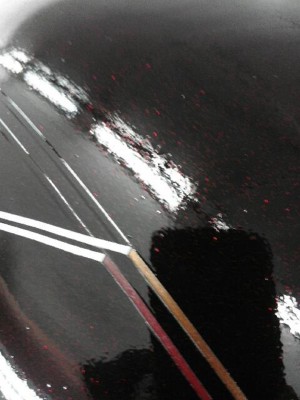

| Plik ¶ci±gniêto 43 raz(y) 102.77 KB |
No-limit
Wys³any: 2017-07-11, 16:47
0
2.
| Plik ¶ci±gniêto 37 raz(y) 99.88 KB |

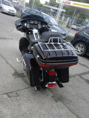

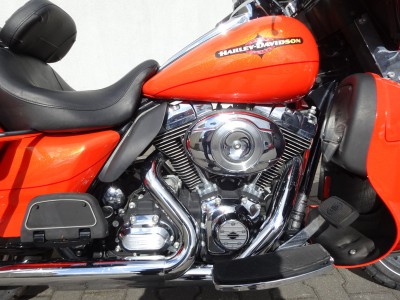

Lakiery metaliczne FX
Ostatnio robi³em FX45 Metaljuls Yellow 1956.To w zasadzie s± pigmenty bazowe/mixy/ i stosuje siê jako komponent do baz solidowych/mix w przypadku HOK/.Aplikacja taka jak przy konwencjonalnej bazie.Nie wymagaj± przeszlifu po 2-3 w. klaru jak w przypadku brokatów.Efekt niesamowity,co¶ w stylu 2x Xiirallic.W tym przypadku nie ma powalajêcego efektu bo zmieszany by³ FX 45 z baz± solidow± Shimrin 2 Karrier Lapis |
No-limit
Wys³any: 2018-05-10, 23:30 Lakiery per³owe FX
0
S± to lakiery o totalnym "odje¿dzie".Nie sA tanie, ale efekt jest niesamowity,nawet przy odpowiednim tle niewielki dodatek daje efekt.Zrobi³em ostatnio kilka-ca³koowicie ró¿ne kolory.,ale to by³y "czê¶ciówki",teraz bêdzie ca³o¶ciówka na FX.Mo¿e zdjêcie sie uda?
No-limit
Wys³any: 2018-05-10, 23:34
0
Ju¿ FX Metaljuljs sprzedany |
No-limit
Wys³any: 2018-05-10, 23:50 Lakiery per³owe FX
0
Lakiery per³owe FX
To foto motocykla mam nadziejê uda siê zamie¶ciæ na forum.Xyrallick niech siê chowa.
Aplikacja taka sama jak ka¿dego lakieru,potem ewentualnie ,wybór lakieru bezbarwnego.
Na razie H.D.M. w podk³adzie i foto nie bêdzie.Przepraszam.W mojej opinii, s± to bardzo ³atwe do po³o¿enia,jak zwy³e per³y lakiery,Ale,Ale ...jaki EEEefekt!!!!!
Oczywi¶cie szczegó³y,ale z tym trzeba siê zwróciæ do Chino. |
