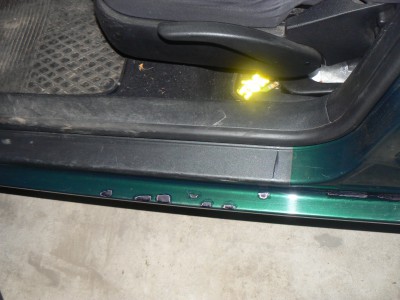

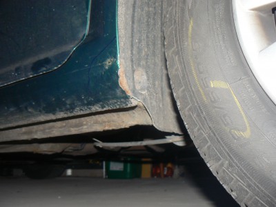

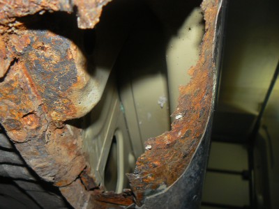

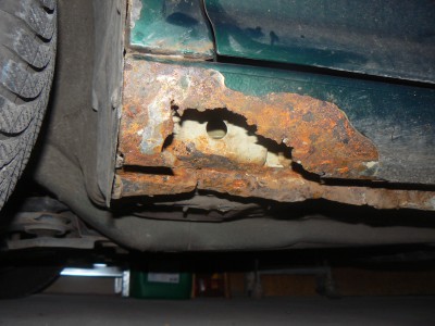

Wklejam zdjêcia:
Widok na lewy przód progu ( tu ods³oni³em najbardziej postêpuj±c± korozjê),
Widok do ¶rodka progu (wewn±trz wygl±da wg mnie dobrze, nie widzê korozji)
Widok z zewn±trz na próg przy przednich drzwiach (zeszlifowane drobne ogniska korozji, raczej spowodowane uszkodzeniami lakieru podczas wsiadania).
Widok na próg przy tylnym nadkolu, (korozja raczej mniejsza ni¿ z przodu).
Drugi próg wygl±da odrobine lepiej.

progi do wywalenia lub wstawienie koñcówek przód i ty³, b³otniki tez do wywalenia - zamienniki nawet ok pasuj± do tego auta, pewnie o cieniowaniu drzwi nawet nikt nie wspomina³? o zdjêciu drzwi, zderzaka te¿ nie? Naprawa tego auta zgodnie ze sztuk± to grubo powy¿ej 2k ju¿ z b³otnikami i progami

kalibi Przed wywaleniem progów wcale siê nie broniê. Chodzi o to ¿eby znale¼æ "z³oty ¶rodek" miêdzy wydatkami a jako¶ci± maj±c na uwadze, ¿e korozja nie powinna siê pojawiæ w ci±gu najbli¿szych 3 lat od naprawy.
Dlatego raczej celujê w lakiernika który wykona naprawy na progach w cenie 1200-1400 z³ + koszt nowych progów. Faktycznie nie pyta³em o takie rzeczy jak zdejmowanie drzwi czy zderzaka ale i nikt o tym nie wspomina³. Mam nadziejê, ¿e bêdzie tak zrobione.
Jeden z dro¿szych fachowców wspomina³ o cieniowaniu drzwi, nawet zastrzeg³, ¿e bez cieniowania nie podejmie siê bo nie chce sobie psuæ renomy, gdyby wysz³y inne odcienie pomiêdzy elementami.
Dla mnie estetyka przy tak leciwym aucie jest ju¿ spraw± drugorzêdn±, po prostu ma byæ przyzwoicie.
Cieszy mnie natomiast wasza opinia, ¿e te nowe tanie b³otniki przyzwoicie pasuj±.
Mam zamiar siê na nie zdecydowaæ. Pytanie tylko czy szukaæ cynkowanych i w jakiej cenie.
Zak³adam, ¿e te najtañsze po 180 z³/szt. nie bêd± najlepsze, raczej celujê w takie za 250 z³ ale tu muszê zwróciæ uwagê na opinie o danym sprzedawcy , czy ludzie nie narzekaj± na jako¶æ.
KK Pytanie do Ciebie, kiedy te b³otniki wymienia³e¶, i w jakim s± teraz stanie?
Czy mo¿na liczyæ, ¿e 3 lata wytrzymaj± bez ¶ladu korozji? Od wewn±trz i rant móg³bym poprawiæ dobrym ¶rodkiem bitumicznym, czy kauczukowym.
