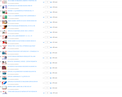

Witam wszystkich . Jestem nowy jak i na forum jak i w lakierowaniu . Mam auto które s³u¿y mi na dojazdy i potrzebuje trochê troski . Proszê o pomoc w wyborze materia³ów jakie mam zakupiæ . W za³±czniku zrobi³em listê z koszyka allegro i powiedzcie mi czy wystarczy mi to wszystko czy co¶ jeszcze . Lista jest dostosowana do mojego bud¿etu wiêc proszê o wyrozumia³o¶æ . . Je¿eli chodzi o technikê i kolejno¶æ warstw to czy tak bêdzie dobrze??
- r stop - po oczyszczeniu rdzy
- podk³ad epoksydowy -
- szpachlówka lub jak jest dziura w³ókno szklane a pó¼niej szpachlówka
-baza
-klar
jak mówi³em jestem amatorem który zaczyna z tym przygodê a mam do tego ogrzewany gara¿ i trochê miejsca . Je¿eli chodzi o pistolet to wybra³em taki do kompresora który mam czyli 50l 2,5HP 220l/min . Nie bêdê malowa³ ca³ego samochodu i mogê malowaæ po jednym elemencie . Czy ten pistolet bêdzie ok do podk³adu , bazy , i klaru .

lista zakupów

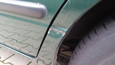

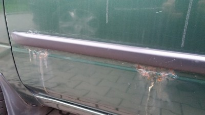

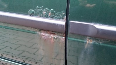

dysza jest 1,4 . nissan , pod listwami rdza 7 pkt po 4x4cm do obczyszczenia .

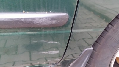

fotki auta , wiem ¿e bed± dziury wiêc tam w³ókno .
