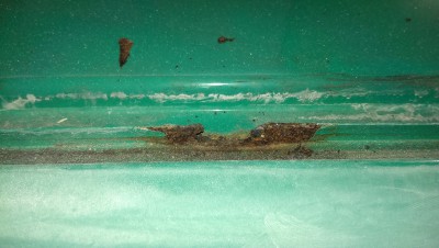

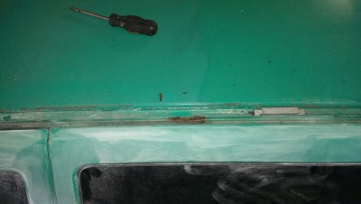

Witajcie,
mam taki problem w do¶æ nietypowym miejscu. Przygotowuje swoje auto do lakierowania i podczas ¶ci±gania uszczelek w rynience dachu spotka³em taki widok jak na zdjêciach. Jak do tego siê zabraæ? Jak najlepiej takie co¶ wyspawaæ bo nie mam na to pomys³u...

No ja bym to wyspawa³ najrozs±dniejsza opcja jak dla mnie w tym miejscu raczej nic lepszego nie wymy¶lisz :)

Ben, musisz roszlifowaæ miejsce korozji a¿ do zdrowej blachy wtedy bêdziesz wiedzia³,gdzie zacz±æ wycinanie tej zgnitej blachy.Zobacz co jest pod ni±,jakie¶ podsufitki,tapicerki,kable,zdemontuj tak aby nic nie popaliæ,dorób ³atke,wstaw,zapodk³aduj b±dz pocynuj,dalej lakiery i masz na lata :spoko: Obejrz jeszcze t± plastikow± rynienkê czy ona nie przyczyni³a sie do uszkodzenia lakieru.

Je¶³i nie jest w z³ym stanie,to ja bym tego nie spawa³ .Temperatura zrobi swoje .

Jak nie ma do¶wiadczenia to najwy¿ej mu tylko "trochê" dach mo¿e wci±gn±æ ... ;)
Ostatnio widzia³em auto gdzie te¿ szpece z dziurk± na dachu sie bawili wstawiaj±c "³atkê"
i teraz ca³e poszycie do wymiany siê nadaje tylko albo do gipsowania

Wyci±æ strupa i na klej ³atkê - bezpieczne tylko czy skuteczne ale z drugiej strony coraz wiêcej sie w autach klei ;)
