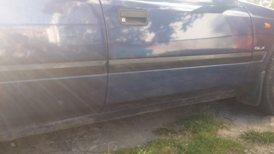

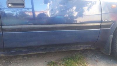

mam pewien problem. Od razu dodam ¿e jest to mój pierwszy post i pierwsza tego rodzaju praca :D Niedawno kupi³em Daewoo Espero. Chcia³em sam podj±æ siê jego renowacji kosmetycznej. My¶lê ¿e cena u lakiernika mog³aby byæ wiêksza ni¿ jego warto¶æ :D Problem tkwi w tym ¿e prawdopodobnie kto¶ kto u¿ytkowa³ go przede mn± mia³ jak±¶ obcierkê i nieudolnie stara³ siê naprawiaæ drzwi przez co wygl±da to dosyæ s³abo. Chcia³bym pomalowaæ sam te drzwi lakierem z puszki ( ju¿ znalaz³em dobry sklep gdzie dobieraj± kolor ). Moje pytanie jest takie :

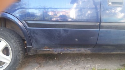

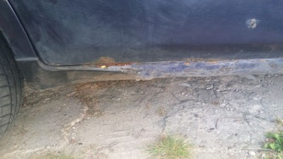

Jak siê za to zabraæ? Górna czê¶æ drzwi jest koloru jasnego niebieskiego a górna granatowego. Czy pomalowaæ t± czê¶æ ja¶niejsz± od razu lakierem czy zetrzeæ i zrobiæ od pewnego momentu? Dodatkowo chcia³bym poprawiæ próg który jest widoczny na zdjêciu. Chcê siê tego sam podj±æ bo chcia³bym siê tego nauczyæ ( przynajmniej wiedzieæ jak siê to robi ). Co wiêc polecacie ? Zdjêcia poni¿ej.

Je¶li chodzi o to w prawym dolnym rogu to nie mogê tego domyæ. Próbowa³em to sam czy¶ciæ szmatk± i na myjce ci¶nieniowej niestety ca³y czas jest tak samo. My¶lê ¿e kurz dosta³ siê tak g³êboko w lakier trudno go wymyæ.

Tak szczerze to kolego takie "auta" to siê utylizuje a nie remontuje
JakMar napisa³/a:
Witajcie,
mam pewien problem.
JakMar napisa³/a:
Masz problem poniewa¿ kupi³e¶ Espero czyli auto które z powodu potwornego gnicia
ju¿ zniknê³o z naszych ulic ;)
O swój nowy nabytek nie musisz siê martwiæ poniewa¿ w tym stanie w jakim jest to dajê Ci szansê spokojnej eksploatacji do Nowego Roku pó¿niej ju¿ raczej chyba nim nie poje¿dzisz
no chyba ¿e wydasz maj±tek na jego renowacje

Teraz szczerze .... daj sobie spokój z tym autem naciesz siê z jazdy nim i poszukaj czego¶ w znacznie lepszym stanie technicznym
Zakres naprawy tego auta (blacharka) przekracza Twoje umiejêtno¶ci a z drugiej strony
koszt zlecenia jej jest nieop³acalny ekonomicznie patrz±c na model auta i jego warto¶æ rynkow±.

JakMar napisa³/a:
Mo¿na jako¶ spróbowaæ to zabezpieczyæ ?
Wybacz ale tam ju¿ nie ma progu jest tylko ... sama rdza
jak nie wierzysz to we¿ m³otek i uderz w niego kilka razy ... wpadnie do ¶rodka na 100%
Jak ruszysz progi to oka¿e siê ¿e pod³oga podci±gi nadkola ³acz±ce siê z progami te¿ wymagaj± naprawy (wymiany) ... temat ciê¿ki do ruszenia bez blacharza samochodowego
JakMar napisa³/a:
nie kupi³em tego auta bo chcia³em tylko bo musia³em, nie mia³em wyj¶cia.
Nie neguje Twojej decyzji tylko staram siê Ci wyt³umaczyæ ¿e nie ma sensu "walczyæ" z tym autem , szkoda Twojego czasu i pieniêdzy
Tutaj cokolwiek ruszysz to zacznie siê "sypaæ" ...
Pytasz o naprawe lakieru drzwi a przecie¿ one s± zgnite od ¶rodka (spód) ...
wystarczy ¿e otworzysz je spojrzysz pod ich spód .... a tam jest rdza

Chcia³bym je chocia¿ jako¶ zabezpieczyæ przed zimn±. Nie wiem, mo¿e zetrzeæ, na³o¿yæ szpachli i pomalowaæ? ¯eby chocia¿ zimê przesz³y. Podj±³em pracê i musia³em kupiæ jak najszybciej auto i jak najtaniej. Akurat to wpad³o w rêce ( ma zamontowany gaz i to przewa¿y³o na decyzji ). Dodam ¿e drugi prób jest w bardzo dobrym stanie ( 0 rdzy, na lakierze od strony zewnêtrznej i wewnêtrznej). Chcia³bym w jakikolwiek sposób go zabezpieczyæ przed zim± i ¿eby jako¶ wygl±da³, a tak w kwietniu dopiero kupiæ inny.

Jak by¶ mia³ migomat to sz³o by co¶ porze¼biæ. Farby sprayem mo¿na na³o¿yæ ale do blachy to spawarka potrzebna.
Na moje to próg by³ ju¿ robiony. Najgorzej to go ruszyæ bo cholera wie co siedzi w ¶rodku.
