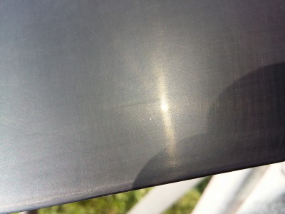

Witam. Je¶li mogê podepnê siê do tematu. Po polakierowaniu, lakier czarny nie metaliczny, w warunkach gara¿owych, podczas szlifu p2500 woda, pod polerkê ¿eby wyci±æ niestety syfki pojawiaj± siê bia³e kropki na lakierze, nie wiem czy szlifowaæ to bardziej? Obawiam siê ¿eby siê nie przedrzeæ do bazy:(. Bardzo proszê o radê. Pozdrawiam
kalbi

adolfone napisa³/a:
zdjêcie wrzuæ

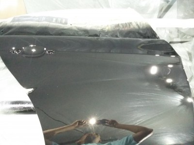

Serce siê kraje jak trzeba morke ci±æ, ca³e pomieszczenie wysprzatalem i spryskalem p³ynem do kabin, zrobi³em prowizoryczny wyci±g.

kurde ciê¿ko powiedzieæ. Mo¿liwe, ¿e pigment siê nie po³±czy³ z reszt± bazy i taki napluty osta³ siê na elemencie i z tym nic nie zrobisz - tylko ponowne lakierowanie lub wpad³o co¶ w bezbarwny i mo¿e uda siê wyci±æ ale te¿ mo¿e okazaæ siê to trudne. Po tym zdjêciu ciê¿ko wywnioskowaæ jednak. Mo¿liwe jeszcze, ¿e k³ad³e¶ bazê , czy lakier tym samym gunem co podk³ad i masz oto efekt

U¿ylem do bazy i do bezbarwnego pistoletu devilbliss flg5, do podkladu chinol speedway 1.7, po aplikacji bazy bardzo starannie go umyll³em, czy tu mo¿e tkwiæ problem? U¿y³em bazy z warsztat 24, ca³a chemia jakiej u¿y³em to app lub w24. Utwardzacze czy rozcienczalniki wszystko dedykowane.

to nie widzia³e¶ czy przed bezbarwnym by³y te bia³e kropki? mi to wygl±da jak popió³ ze szluga po polakierowaniu bezbarwnym he he ciê¿ko co¶ pomóc, je¶li nie wyczuwalne pod palcem i jest wtopione to nie usuniesz

Na bazie nie by³o tego, nie jaram he;). Dziêki Kalbi za pomoc. Pozdrawiam
