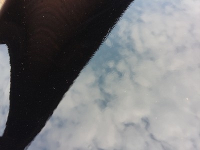

Wys³any: 2016-09-03, 11:12   Epoksyd pogryz³ siê z podk³adem akrylowym.
0
UP DOWN
Posty: 58
Witam. Kilka dni temu aplikowa³em na drzwi pok³ad epoksydowy i akrylowy m/m. Nie wiem czy przyczyn± by³a z byt niska temperatura bo robi³em to oko³o 21, ostatnio noce ch³odne, za ma³o czasu na odparowanie czy podk³ady ró¿nych firm. Po³o¿y³em podk³ad epoxydowy Novol Epoxy Primmer 360 pistolet dysza 1.7, podk³ad dobrze wylany. Po umyciu pistoletu oraz przygotowaniu mieszanki podk³adu akrylowego w24(ok 20 min). Po aplikacji pierwszej warstwy wszystko by³o ok, natomiast po aplikacji drugiej warstwy podk³ady zgryz³y siê. Nic z tym nie robi³em, pozostawi³em do nastêpnego dnia. Kolejnego dnia wystawi³em do wygrzania na s³oneczko. Wieczorem zmatowi³em i po³o¿y³em dwie warstwy podk³adu wype³niaj±cego w24. Nastêpny dzieñ do po³udnia zostawi³em na s³oneczku, potem szlif pod baze. Przy nak³adaniu bazy( czarna) zaczê³o tak jakby przebijaæ to zgryzienie, poczeka³em a¿ z bazy odparuje rozcienczalnik, przypruszy³em, znów odczeka³em, wyla³em, wygl±da³o na ok. Po godzinie efekt, jak na zdjêciu:(. Nie wiem czy zostawiæ lakier bezbarwny w funkcji izolatora i matowaæ po³o¿yæ baze, klar czy drzeæ wszystko? Je¶li zrobi³em co¶ b³êdnie to bardzo proszê o wyprowadzenie mnie z b³êdu. Pozdrawiam

usuñ wszystko! skoro wysz³o teraz to i zapewne wyjdzie kiedy¶. odczekaj z warstwami podk³adu trochê d³u¿ej i bêdziê dobrze.

Rozpuch nie odparowal i podniós³ wierzchnia warstwê .

Czyli matowanie, potem baza klar nie wchodzi w grê? Zdzieraæ do starej pow³oki?

czyli zdzieraæ usuwaæ wszystko! tak bêdzie najlepiej no chyba ¿e idziesz na skróty i jako¶ to bêdziê ale jako¶ci raczej ju¿ nie :)

Zdzieraj. Na 360 po³ó¿ sobie po 1h podk³ad akrylowy je¶li ma byæ MM.

Kolego jak± dysza nak³ada³e¶ epoksyd i co to za producent?
To mi wygl±da jak po lakierowaniu finalnym lakier dalej siada³.

Novol Epoxy primmer 360 1:1, dysza 1.7 do tego epoxy to chyba przesadzi³em bo wystarczy 1.4, mogê u¿yæ preparatu do usuwania pow³ok lakierniczych czy zjechac to do fabrycznego podkladu kr±¿kiem p100 potem rozszlifowac 150,240,320?. Pozdrawiam

czasem na stare samochody k³adê podk³ad epo novola i te¿ dysz± 1.7 i nigdy nic siê nie dzieje. czy u¿yjesz preparatu czy papieru to ju¿ Twój wybór ;) tak jak pisa³em usuñ wszystko do go³ej blachy daj epo odczekaj d³u¿ej daj normalny podk³ad i bêdzie dobrze

Po ponad godzinie to jest minimalny czas po jakim mo¿na nak³adaæ podk³ad akrylowy
lepsze rozwi±zanie daje stosowanie produktów jednego producenta czyli jak
podk³ad Novola 360 to nak³adasz akrylowy te¿ Novola

Powiem tak pistolet i atomizacja pistoletu nie jest sobie równa.Aplikacja chiñczykiem podrób± jest zupe³nie innej jako¶ci jak pistoletem firmowym renomowanej marki,mimo to ¿e parametry maj± te same,rzeczywisto¶æ jest zupe³nie inna.
Sprawa jest prosta zrób tak jak koledzy ci radz±,rozszlifuj miejsce które siê z wa¿y³o,przegoñ podk³adem epoksydowym,potem akrylek,zmatuj,baza i na ca³o¶æ bezbarwny.Nic nie zrobisz taka robota przy lakierowanku. ;)

Kolega @Robertlodz09 ma racjê.
1h w 20 stopniach to minimum. Do 12h w 20 stopniach ten podk³ad epoxydowy jest pokrywalny akrylem na zasadzie chemicznego po³±czenia, tak¿e mo¿na poczekaæ i 3h.
