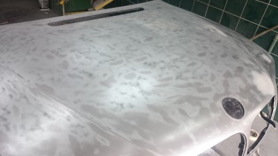

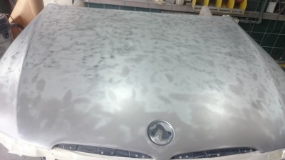

kalbi napisa³/a:
trze¼wy inaczej napisa³/a:
Czemu Wy nie robicie na szpachli natryskowej? Przecie¿ zwyk³a natryskówka eliminuje problemy które eliminujecie mega drogimi produktami.
bo czas, bo jest twarda i wiêksze prawdopodobieñstwo odprysków od kamieni czy drobnych uderzeñ. Dobry podk³ad wype³niaj±cy jest elastyczniejszy i szybciej siê wykonuje naprawê. Jest jeszcze 380 z Novola zamiast natryskówki schnie 2h w 20st.C ale jej du¿ym minusem jest, ¿e nie mo¿na k³a¶æ na epoksyd, chyba, ¿e za kilka dni i nie mo¿na k³a¶æ na ocynk, go³a blachê bo siê nie trzyma wogóle.
Ja w takiej sytuacji kupi³bym promiennik i robi³bym jeszcze szybciej i znacznie taniej. Z tymi odpryskami to nie do koñca siê zgadzam. Ja kiedy¶ pokaza³em natryskówkê klientowi na swoim aucie. Lakierowali¶my maskê skut± kamieniami. Posz³a natryskowa, 385 ze spectrala m/m, baza z R-M i 565 ze spectrala. Do dzi¶ przejecha³em jakie¶ 100000km i nie widzê ¿eby posiada³o, zrobi³y siê otoki albo dziury po kamieniach by³y inne ni¿ w oryginalnym lakierze.
_________________
¯ycie jest zbyt krótkie ¿eby je¼dziæ Dieslem...
KK
Wys³any: 2016-06-30, 22:59
0
UP DOWN
Pomóg³: 23 razy
Posty: 3347
Nie wiem co siê robi po czasie, ale wiem co siê robi ju¿ w ci±gu kilku dni, godzin tak¿e nikt mi nie musi mówiæ, ¿e jest inaczej poniewa¿ nie jest. Nie mo¿na te¿ porównywaæ tego podk³adu przykrytego warstwami lakieru szczelnie do np otworów z których on odprysnie z lakierem i wchodzi tam potem woda. Nawet nie musze siê domy¶laæ co tam bêdzie za rok, a za dwa to ju¿ wiem na pewno. Nie jest to te¿ szpachel natryskowa tylko podk³ad. W schnieciu super i obróbce te¿.
_________________
kalbi
Wys³any: 2016-07-01, 06:04
0
UP DOWN
Pomóg³: 32 razy
Posty: 1682
Sk±d: Warszawa
ale takiego czego¶ nie zalewa siê natryskówk± - totalna amatorka i pój¶cie na skróty.
Plik ¶ci±gniêto 119 raz(y) 66.9 KB
Plik ¶ci±gniêto 89 raz(y) 70.72 KB
_________________
trze¼wy inaczej
Wys³any: 2016-07-01, 15:21
0
UP DOWN
Pomóg³: 10 razy
Posty: 950
kalbi napisa³/a:
Mo¿liwe, ¿e masz racje, przy czym ja oceniam efekt a nie tajniki technologii. Ludzie z ulicy chyba maja podobnie. Kotlet ma byæ smaczny i nikogo nie obchodzi jakiej firmy by³a patelnia.
