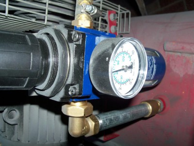

Ja ten ori reduktor ze sprê¿arki wywali³em na ¶mietnik i wstawi³em na sztywno na rurkach 1/2" taki sam reduktor jak mam na ¶cianie ADLER 1/2" i po jednoczesnej wymianie po drodze kilku markowych szybkoz³±czek na zwyk³e króæce z otworami 14mm na ostatnim reduktorze ¶ciennym mog³em zdj±æ ci¶nienie bodaj¿e z 7 bar na 5 aby pod³±czone tam narzêdzie dzia³a³o tak samo jak wcze¶niej.
Te szybkoz³±czki d³awi³y siako tako ale to by³o nic w porównaniu z tym reduktorem oryginalnie zamontowanym na sprê¿arce.
Ja jak wcze¶niej kiedy¶ pisa³em kupujê reduktory ADLERA zamiast tak tu reklamowanego CKD bo nie wiem po cholerê mam p³aciæ dwa razy tyle za to samo tylko bardziej rozdmuchane markowo.

Od lat mia³em tylko sprê¿arkê z ori reduktorem na wyj¶ciu i reduktor z filtrem na ¶cianie i to wsio (poza red. pod gunem). NIC wiêcej.
W cieplejszym warsztacie latem to fakt ¿e po ostrym kacie goni³o mi wodê i dodatkowo pod gunem jednak mia³em odwadniacz Devilbissa który idealnie j± wybiera³, ale od kilku lat jestem w du¿o zimniejszych pomieszczeniach bo praktycznie w bunkrze gdzie jest ch³ód i reduktor ¶cienny przed gunem jest suchy jak pieprz.
Z rok temu ot tak dodatkowo zrobi³em sobie po drodze spory "odstojnik" chyba bardziej z nudów ni¿ ew. potrzeby.
Ale nic mi nie goni i ten reduktor z samym filtrem jest mi a¿ a¿.
Tylko jaki¶ czas temu przypomnia³em sobie o tych przepustowo¶ciach o których kiedy¶ pisa³e¶ i pozmienia³em wsie z³±czki na zwyk³e króæce z pe³nymi otworami, i dodatkowo wywali³em fabryczny reduktor ze sprê¿arki zastêpuj±c go takim samym ADLEREM jaki mam na ¶cianie i ró¿nica jest po prostu kosmos.
Wcze¶niej na sprê¿arce mia³em 8 bar a na ¶cianie 7, a teraz na sprê¿arce 7 a na ¶cianie 5 i maszynka chodzi na tym chyba nie tyle tak samo co nawet lepiej - czyli przepustowo¶æ zmieni³a siê kolosalnie.
Ja tam nikogo nie namawiam bo mi dynda co kto ma ale nie wiem co tak siê uparli na te CKD skoro s± i inne tañsze i sprawne.
(i nie by³bym soba gdybym przy okazji nie wbi³ szpilki: to tak jak z gunami: po co kupowaæ sRate jak za t± sam± kasê mo¿na mieæ LEPSZ¡ IWATÊ :D )
