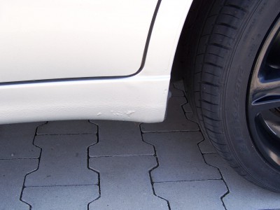

Nie jestem lakiernikiem, mimo to wiêkszo¶æ rzeczy chce ogarniaæ sam. Mam problem z progiem, otó¿ pojawi³y sie lekkie wrzody (za³±czone foto).

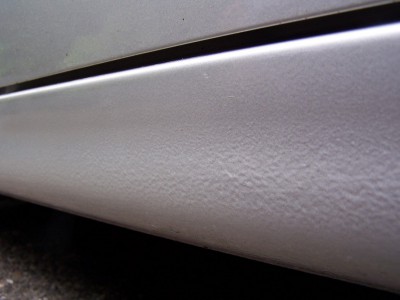

próg jest pokryty barankiem - przynajmniej tak mi sie wydaje. Nie jest g³adki, bardziej chropowaty. Zrobie jutro foto ca³ego progu i wrzucê aby porównaæ.

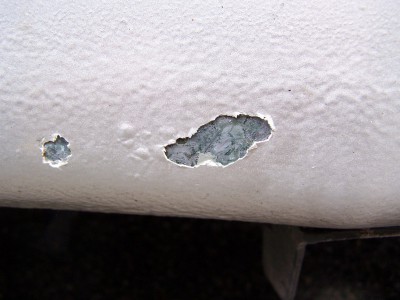

Pogrzeba³em przy progu i wrzody okaza³y sie jak±¶ tam pow³ok± zabezpieczaj±c±. Po zdrapaniu blacha jest zdrowa, pozostaje dobraæ materia³y i mo¿na na³o¿yæ w miejsca ubytków. Nie bêdê zdrapywa³ ca³ego progu - zajmê sie tylko newralgicznymi miejscami. Szpachli nie ma bo zdrapana pow³oka by³a gumowa, elastyczna i nie odpryskiwa³a jak szpachla. Poni¿ej zdjêcia ubytków i ca³ego progu.

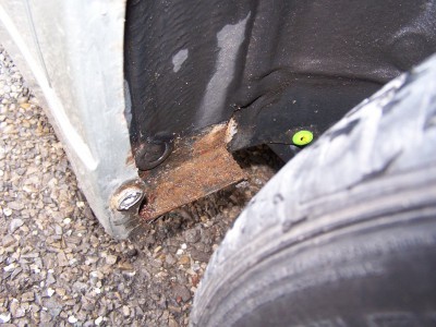

I jeszcze jedno, pod jedn± z os³on w nadkolu znalaz³em trochê rdzy (zbiera³o sie b³oto). Dziury nie ma, wiec pozostaje dobrze oczy¶ciæ, zakonserwowaæ i na³o¿yæ jakiego¶ baranka. Zdjêcie pogl±dowe poni¿ej.

Powertowa³em trochê forum i doszed³em do wniosku ¿e:
- co do skazy na progu (zdjecie 3) - jest to go³a blacha:
1.fertan
2 podk³ad reaktywny NOVOL
3 podk³ad akrylowy
4 baranek Treson
czy mo¿e darowaæ sobie pkt 1 i od razu zacz±æ od podk³adu reaktywnego i dalej juz pkt 3 i 4
- nadkole (zdjêcie nr 1) - obecnie zabezpieczy³em fertanem, ale planuje dobrze oczy¶ciæ nastêpnie :
1 podk³ad antykorozynjy (domy¶lam sie ze fertan) i dalej
3 podk³ad akrylowy
4 baranek Treson
Mo¿e kto¶ zrewidowaæ czy dobrze kombinuje???
Dziêkuje za pomoc.
KK
Wys³any: 2016-05-30, 22:34
0
UP DOWN
Pomóg³: 23 razy
Posty: 3347
Wyczy¶æ to dok³adnie i daj epoxyd, baranek i zapomnij o kombinacjach. Jak chcesz ju¿ mega to wyczy¶æ, reaktywny, akrylowy, baranek itd.
