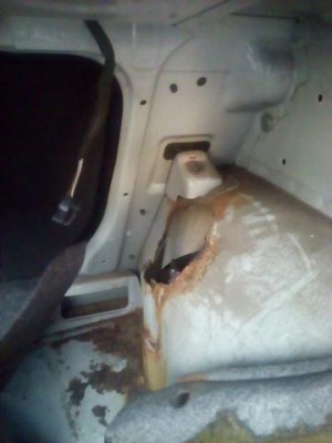

Jest mozliwe to gdzie¶ kupiæ? Opel astra1

noxes, tym sie wogóle nie przejmuj,to sie poprostu dorabia z kawa³ka nowej blachy.

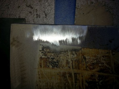

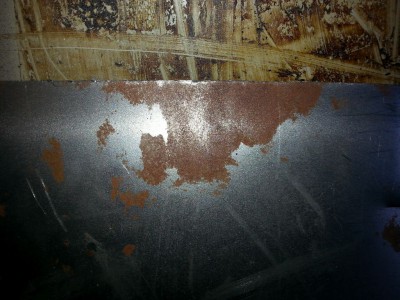

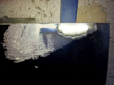

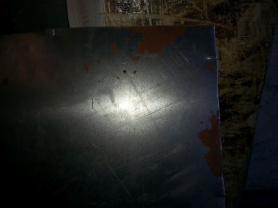

Parê miesiecy temu robi³em golf 3 z 95r bok pognieciony,wyci±³em p³at blachy z drzwi i tak sobie le¿y w suchym warsztacie,obok le¿y te¿ nowa blacha kupiona parê miesiêcy temu w arkuszu.Zobacz sobie na zdjêcia i powiedz,któr± by¶ wstawia³ na ³atki?21 letnia z vw czy nowa z hurtowni?
Oczywi¶cie ka¿de ma swoje zdania i swoje metody na blacharkê,ja to doceniam.

Marcino napisa³/a:
Do tego pewnie ta samochodowa jest latwa w obróbce
Jest bardziej sprê¿ysta bo to blacha samochodowa.
Najlepiej zrób sobie próbki na przysz³o¶æ,jak powycinasz kawa³ki z tych starych drzwi na "³aty " i zostaw je bez lakieru,zobaczysz jak d³ugo to wytrzyma,ale tu mowa o starych dobrych autach ;) Te fotki co wrzuci³em z poszycia drzwi to one ju¿ le¿± parê miesiêcy bez lakieru,czyli nie s± zabezpieczone,s± nara¿one na wilgoæ z powietrza.
