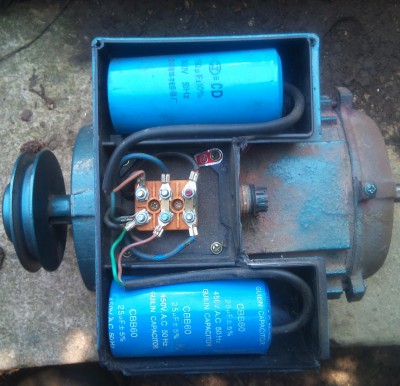

ja wiem ze nie ma pod 230v takich silnikow pisze jakie parametry sa podane na tym kompresorze a silnik ma 2 cewki rozruchowe

Jak z silnika nie poszed³ dym to mo¿liwe ¿e kondensator uszkodzony,silnik by prze¿y³ jeœli ma wy³¹cznik termiczny.Co do obrotów to jeœli na sprê¿arce masz du¿e ko³o to silnik 2800 i takie przewa¿nie montuj¹.

no wlasnie poszedl dym z niego... tzn chodzi ale po chwili dym idzie z niego ...a tak jak mowisz jest duze kolko na sprezarce
