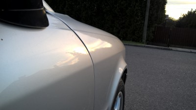

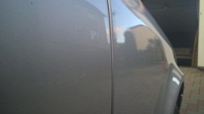

https://www.google.pl/sea...iw=1366&bih=582
A tu masz to o czym wcze¶niej mówi³em. Widzisz odcieñ b³otnika i drzwi?
Tak to wygl±da gdy siê spartoli robotê niestety...

| Pierwsze co zrobi³em to szuka³em pod kolor. Zderzak znalaz³em to przeszed³ pêkniêty. Za b³otnikiem wykona³em chyba 50 telefonów to albo sprzedane albo i tak do malowania. Tak¿e niby stary samochód ale z czê¶ciami blacharskimi trudno. |
hudy
Wys³any: 2016-05-03, 15:02
0
Posty: 51
Kolego powiem ci szczerze ¿e mam chyba kiepskie oko bo ja na tym zdjêciu nie widzê ró¿nicy No mo¿e delikatna ró¿nice widzê ale tragedii nie ma |

hudy, okulista siê k³ania lub dobry monitor, ew. zmieñ profil monitora (profil kolorów)
no i ...., mo¿e i ja jaki¶ przewra¿liwiony ju¿ ... nie wiem
Dla mnie to masakra mieæ przód w innym kolorze, od razu mam my¶li takie ¿e ... wszyscy widz± ¿e bitym szrotem ¶migam
no choroba zawodowa ju¿ , no co ??
No to masz, tu widaæ w dechê, ostro¶æ FULL HD
a tu hit, ten to siê dopiero poci±³ gdy auto od lakiernika zabra³
(drzwi kierowcy!!!) , pal licho b³otnik
Je¶li chodzi o metaliki i per³y to fakt, ¶liczne to lakiery ale i tak ich nie znoszê, od samego pocz±tku roboty, bo moim zdaniem to jest wyjmowanie kasy i tyle i pewnie wielu ze mn± by siê zgodzi³o, ¿e podstawowa gama kolorów akrylowych by³a by wystarczaj±ca na ca³± motoryzacjê. Po co cz³owiek tworzy takie bzdety to ja nie wiem...
£adne bo ³adne ale czy ekstra spolerowane BMW w bia³ym ¶nie¿nym akrylu nie jest ³adne?
Ewentualnie granat, czarny, czerwony itp. itd?
Nawymy¶lali cudów, ehhhh |

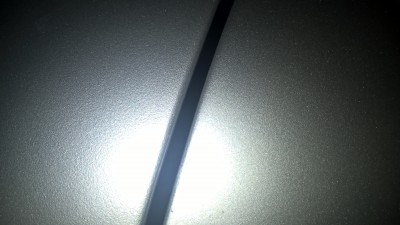

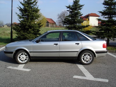

Moim zdaniem 80% sukcesu to dobrze dobrany lakier. Popatrz na to zdjêcie. Malowany by³ przedni b³otnik bez cieniowania. Ro¿nicy prawie w ogóle nie widaæ
| Plik ¶ci±gniêto 507 raz(y) 2.12 MB |

Wiesz, nie wiem jak to powiedzieæ ale oko kogo¶ kto ukoñczy³ szko³ê lakiernicz±, oko kogo¶ kto to lakieruje powiedzmy 10-15-20lat jest ca³kiem inne jak oko wielu ludzi. Niby robota dobra ale nieudana niestety, a udana jest wtedy gdy ró¿nic nie widaæ. O to chodzi w tym cyrku! Nie ma byæ "prawie niewidoczne" lecz "niewidoczne" a¿ do tego stopnia, by zawodowy lakiernik musia³ braæ miernik lakieru w ³apê! Wtedy robota jest 100% ok! Tak to ja niestety widzê no ale - teraz panuje na rynku nurt pt. "klient Nasz Pan" i je¶li klient mówi ¿e jest cacy to znaczy ¿e jest cacy...
Gdybym kupowa³ to auto z fotki, pierwsze co bym zrobi³ to poprosi³ o zdjêcia przedniego b³otnika z drzwiami pod kontem od przodu ... bo niestety widaæ lekko odcieñ inny lecz mog³o by to byæ spowodowane ¶wiat³em s³oñca i tak te¿ mo¿e byæ!!! Mo¿esz mnie wkrêcaæ a Audi mo¿e nie byæ wcale malowane, prawda? Niestety, nie da siê ukryæ ¿e odcieñ jest inny dlatego dla upewnienia siê ¿e nie robi tego ¶liczne s³oneczko, poprosi³ bym o inne fotki... Ty³ jest bardziej na¶wietlony przez s³oñce a przód ju¿ nie - st±d wahania
PS. Drzwi kierowcy na zawiasach opad³y (sorry, musia³em)
a za te czarne ranty drzwi i progi powinno siê mordowaæ normalnie...
ale swoj± drog±, ³adne B4. Zawsze mi siê podoba³y w stosunku do poprzednika B3, zw³aszcza nowy grill na masce. Lustereczka daæ w kolor budy, nak³adki w kolorze auta na progi, naprawiæ ranty drzwi i ³adna audica.\
W oryginale masz listwy czarne na rantach czy ju¿ tam co¶ rze¼bione jest?
Nie dowidzê na tym foto...
Chyba listwa bo wyniucha³em rud± nad ni±...
Machn±³ bym te listwy tak¿e w koro auta. Obni¿y³o by to pas w stosunku do wysoko¶ci zderzaków. |

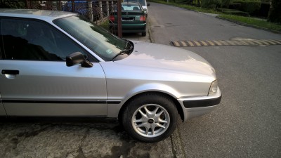

hudy
Wys³any: 2016-05-03, 19:55
0
Posty: 51

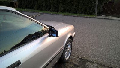

Ten samochód jest mój i lewy b³otnik by³ lakierowany jeszcze w Niemczech. Widzia³em zdjêcia co by³o nie tak i go¶æ prze¶lizgn±³ sie po innym samochodzie i ucierpia³ w³a¶nie b³otnik. Malowany by³ tylko b³otnik bez cieniowania. Oko lakiernika pewnie by widzia³o ró¿nice. Lata praktyki robi swoje. Ja osobi¶cie widzia³em ró¿nice tylko w strukturze lakieru z bliska. Na tym malowanym by³ jak by bardziej metaliczny. Tu masz fotki zrobione przed chwila z bliska b³otnik i drzwi.
To zdjêcie jest z 2007 roku. Du¿o sie zmieni³o od tego czasu tzn listwy naprawione, zawiasy w drzwiach wymienione. Pod listwami nie by³o tam rdzy tylko kto¶ je przyklei³ bo odstawa³y i to klej wychodzi³. Listwy by³y oryginalnie. Przed 93 roku by³y wersje bez listew a po 93 ju¿ z listwami. Ogólnie w wygl±dzie nic siê wiêkszego nie zmieni³o no oprócz tej niedzielnej st³uczki
| Plik ¶ci±gniêto 132 raz(y) 2.89 MB |
| Plik ¶ci±gniêto 117 raz(y) 2.79 MB |

Wa¿ne ¿e Ci siê podoba. Machn±³em na szybcika listwy w szary jasny. Wydaje mi siê ¿e by³o by to autko ³adniejsze, co? Fakt, u¿y³em siwego st±d taki matowy bo mi siê po nocach z Photoshopem bawiæ nie chce.
Idê lulu. Jutro czeka mnie blacharka w Mesiu Vito czyli rze¼biarstwo maksymalne bo w Vito to blach nie by³o ju¿ na ta¶mie w fabryce.
Nie pyta³em wcze¶niej i nie wiem czy gdzie¶ by³o... 1.9TDi te B4???
Je¶li tak to fakt, idzie siê po dzwonie... |

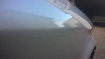

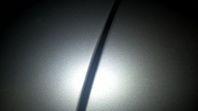

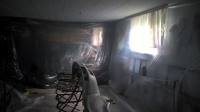

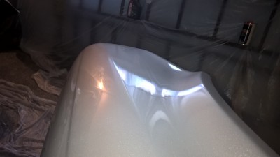

hudy
Wys³any: 2016-05-08, 20:09
0
Posty: 51

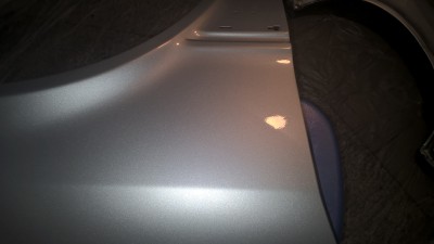

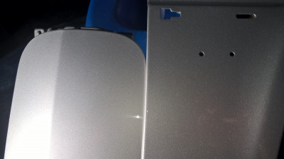

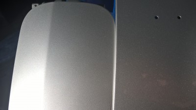

Witam ponownie. Dzi¶ polakierowa³em b³otnik i zderzak. Wydaje mi sie ¿e jak na brak profesjonalnego sprzêtu i brak do¶wiadczenia wysz³o ca³kiem nie¼le.Lakier tez zosta³ do¶æ dobrze dobrany.Oczywi¶cie ró¿nica miêdzy nowym a 23 letnim jest ale obawia³em sie ¿e bêdzie gorzej. Pewnie bêdzie bardziej widaæ po zamontowaniu ale có¿ zrobiæ. Niestety warunki gara¿owe s± jakie s± i nie obesz³o siê bez przyklejonych syfków na bazie i na klarze. Nie ma tego du¿o i widaæ je tylko patrz±c z boku pod ¶wiat³o ale jednak s±. Na szczê¶cie nic sie nie zla³o. Mam do was jeszcze jedno pytanko. Po jakim czasie mogê spokojnie montowaæ te elementy na samochód je¶li le¿± teraz w gara¿u w temperaturze 20 stopni? Przedstawiam kilka zdjêæ. Wstawiê te¿ zdjêcia po zamontowaniu na samochód.
| Plik ¶ci±gniêto 124 raz(y) 2.84 MB |
| Plik ¶ci±gniêto 112 raz(y) 2.86 MB |

A tu po z³o¿eniu. Jest lekka ró¿nica miêdzy elementami ale ca³o¶æ nie wygl±da ¼le. Mo¿e po polerce co¶ siê zrówna.
| Plik ¶ci±gniêto 287 raz(y) 2.34 MB |
| Plik ¶ci±gniêto 205 raz(y) 1.86 MB |
| Plik ¶ci±gniêto 263 raz(y) 2.19 MB |
barteek933
Wys³any: 2016-05-09, 21:09
0
Pomóg³: 14 razy Posty: 824
jest nie¼le xD |
hudy
Wys³any: 2016-05-09, 21:18
0
Posty: 51
| Jest dobrze. Nie ma co szaleæ z ponad 20 letni samochodem. Wa¿ne ¿e zrobi³em to za 150z³ a nie u lakiernika za 700 który by i tak pewnie to spier..... |

Panowie jeszcze mam pytania co do polerki. Na zdjêciach pokaza³em wam jak to wysz³o z bliska. Klar jest lekko pofa³dowany chyba to tzn skórka pomarañcza. Przynajmniej mnie to w³a¶nie taka skórkê przypomina. Po jakim czasie mogê to polerowaæ? W specyfikacji Novol 570 jest napisane ¿e pe³ne utwardzanie trwa 7 dni w 20 stopniach. Czy dopiero po tym czasie mogê to polerowaæ?
Druga sprawa dotyczy samej polerki. Czy aby usun±æ t± nierówna pow³okê muszê u¿ywaæ papieru wodnego czy sama pasta np farecla g3 wystarczy i czy musi byæ np farecla g3 czy mo¿e byæ co¶ innego gdy¿ mam w gara¿u meguiars ultimate compound? Nie wiem tylko czy UC nie jest za s³aby na tak± polerkê?
Nie chce przesadzaæ z papierem gdy¿ da³em jedna warstwê klaru i trochê sie boje ¿e go przetrê.
| Plik ¶ci±gniêto 161 raz(y) 1.91 MB |
| Plik ¶ci±gniêto 201 raz(y) 1.91 MB |
kalbi
Wys³any: 2016-05-10, 21:47
0
Pomóg³: 32 razy Posty: 1682 Sk±d: Warszawa
| 1 warstwê klaru, a jakiego? |
_________________
bienek
Wys³any: 2016-05-10, 22:48
0
Posty: 40
| Napisa³, ¿e novol 570 :P Cz³owieku tego klaru siê daje 2 a najlepiej 3 warstwy. Dlatego wysz³a ci taka gówniania skórka pomarañczy :P |
hudy
Wys³any: 2016-05-11, 05:03
0
Posty: 51
| Nie chcia³em by siê zla³o dlatego nie da³em du¿o. Znalaz³em na tym forum inf ¿e tego klaru powinno siê dawaæ 1,5- 3 warstwy wiec da³em 1,5. No ale co z moim pytaniem? Czym mogê to wyg³adziæ tzn czy sam± posta starczy czy papierem te¿ no i po jakim czasie? |
hudy
Wys³any: 2016-05-11, 05:27
0
Posty: 51
| No i czy musi byæ mocno ¶cierna pasta Np g3 czy mo¿e byæ te co ja mam UC? |
Novol rafman
Wys³any: 2016-05-11, 07:08 Porada
0
Pomóg³: 3 razy Posty: 54
Witam!
Szkoda ,¿e nie przeczyta³e¶ tego postu w którym wyja¶nia³em w temacie przez ciebie wywo³anym ró¿nice miêdzy lakierami MS,HS VHS.
Kolega który pisa³, ¿e jest go za ma³o, mia³ racjê 2-3 warstwy!!!
Dlatego lakier odwzorowa³ strukturê bazy i bez szlifu papierem tego nie za³atwisz.
Pytanie czy starczy ci wówczas lakieru na powierzchni?
powodzenia Rafa³ Mania NOVOL |
hudy
Wys³any: 2016-05-11, 07:27
0
Posty: 51
| A¿ tak ma³o tego novola nie da³em. Nie robi³em odstêpów miêdzy warstwami tylko kilka razy przejecha³em po b³otniku. Przez to napisa³em ¿e jest jedna warstwa. Spróbujê to zmatowiæ papierem 2500 i wypolerowaæ past± g3. My¶lê ¿e nie bêdzie ¼le... |
magdaania
Wys³any: 2016-05-11, 14:29
0
Pomóg³: 1 raz Posty: 52
hudy...nie mam zamiaru krytykowaæ bo ja tez bawiê siê tylko hobbystycznie ale dla mnie taka robota by³aby zupe³nie nieakceptowalna, Ty chyba jeste¶ bardziej tolerancyjny
dal mnie wysz³o to tragicznie...
co do polerowania to spróbuj na pocz±tku sam± polerk± z pasta tn±c± na kawa³ku elementu, ale niestety nie wiadomo ile dasz radê wyci±æ zanim dokopiesz siê do bazy... Niestety miernik lakieru te¿ Ci tu pewnie nie pomo¿e bo k³ad³e¶ na stary lakier wiêc nie wiesz jaki masz margies b³êdu i jak bardzo mo¿esz ci±æ.
Mo¿e lepiej polakierowaæ to jeszcze raz, daæ 3 warstwy bezbarwnego, lakier CI siê ³adniej rozleje i bêdziesz mia³ mniej do wycinania polerk± a mo¿e wcale nie bêdziesz musia³ jej u¿ywaæ. |
hudy
Wys³any: 2016-05-11, 14:40
0
Posty: 51
| Nie jest a¿ tak ¼le. Skórkê widaæ tylko patrz±c pod k±tem. My¶lê ¿e uda mi siê j± lekko wyrównaæ. Przeszlifujê j± wodnym 2500. Po¿yczy³em od kolegi polerkê z padami. Pastê g3 te¿ mam tak¿e co¶ mo¿e poradzimy.... |
magdaania
Wys³any: 2016-05-11, 14:52
0
zak³adam ¿e kolega da³ Ci polerkê rotacyjn± a nie orbitaln± wiêc uwa¿aj, bo na rotacji wszystko dzieje siê szybciej i jest mniejsza kontrola tego co siê robi.
Ps. jedna pasta nie za³atwi sprawy |
hudy
Wys³any: 2016-05-11, 15:07
0
Posty: 51
| Mam pastê g3. Po niej my¶lê u¿yæ meguiars ultimate compound i mam jeszcze w domu finish kare 1000p na koniec. My¶lê ¿e wystarczy |
