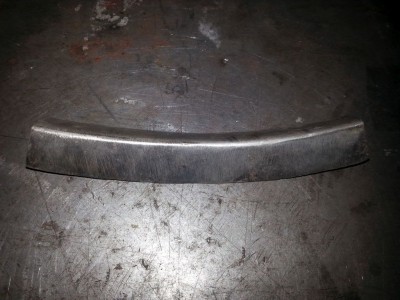

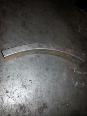

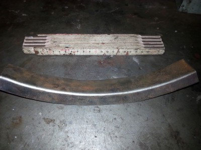

bez problemu taki ³uk zrobisz z kawa³ka blachy,z jednego kawa³ka bez naiêæ,masz tu przyk³ad zrobiony rant zwyk³ym m³otkiem z blachy 1mm a na ostatnim zdjeciu z nierdzewki równie¿ 1mm,ten z nierdzewki jest super rozwi±zaniem ale droga naprawa.
Czas zrobienia takiego ³uku to okolo 15 min,d³u¿szy rant= wiêcej czasu ;)

To i ja pochwalê siê moim ³ukiem robionym za pomoc± m³otka ;)
I co¶ nie w temacie, ale blisko. Reperaturka b³otnika do W124.

Biszkopt, ³adnie :spoko:
Jakiej blachy u¿ywasz do ³atek i dorabiania np reperaturek?
