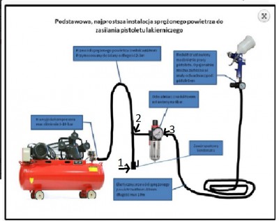

Zabieram siê, za przygotowanie gara¿u i zalozenia instalacji sprezonego powietrza.
Mam wszystkie elementy uk³adanki i problem z wykonczeniem.
Sprzet który posiadam to:
Kompresor
Odwadniacz na gwincie 1/4
Reduktor pod pistolet na gwincie 1/4
Pistolet Star Mini HP rownierz na gwincie 1/4
Sugeruje sie poni¿szym schematem do ktorego jednak mam 3 pytanka (na schemacie oznaczone kolejno cyframi 1,2,3)
1. Czym jest spust kondensatu, jaki kupic i czy kondensat to caly syf który pozostaje w wezu instalacji?
2. To miejsce po³±czyc jakims trójnikiem i to wystarczy?
3.Po³±czenie odwadniacz - przewód i regulator - przewod ma poprostu byc polaczony w jakikolwiek sposob czy w jakis konkretny?
Pytanie dodatkowe
4. Wszystkie gwinty maja 1/4" wiec domyslam sie, ze przewod o przekroju 8mm tak czy inaczej bedzie wystarczajacy?
Dla wielu te pytania beda banalne, ale przypominam, jestem w dziale dla amatorow, a ja jestem amatorem i dopiero zaczynam swoja przygode z lakiernictwem :)
Pozdrówki!

Instalacja z grafiki jest gówna warta . Na forum znajdziesz czego szukasz.

Czemu jest ko¶lawie? Nie kapujê?
U mnie ostatnio robili¶my podobn± tyle ¿e na rurkach zgrzewanych. Wymy¶li³em ¿e kompresor ma byæ jak najdalej od lakierni by huk g³owy nie mêczy³. To pierwsze a drugie ilo¶æ punktów ³±czenia czyli gniazd. Da³em na ca³± lakierniê po 3 na ¶cianê ³±cznie z naro¿nikami i dwa na sufit. Odwadniacz na wej¶ciu przed rozdzieleniem na wyj¶cia i jest gitez. Kompresor 320L/min. Ci¶nienie trzyma w instalacji ³adne ale i tak zredukowane jest do 6,5bara a dalej regulowane ju¿ pod pistoletami bo w trakcie roboty u¿ywanych jest na raz kilka z ró¿nym ustawieniem. Czemu ta instalacja uwa¿ana jest za z³±?
Za ma³a ilo¶æ punktów? W z³ym miejscu odwadniacz?
Kto¶ wyja¶ni?
Przecie¿ prawie 90% pseudo lakierni jest tak zrobionych...
