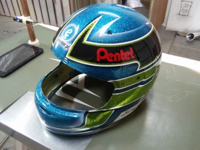

Chodzi o kask. Rozbieram go do go³ej skorupy. Je¿eli kask jast nowy,bia³y bez grafiki to szlifuje go 600 papierem i maluje. Jak jest pomalowany to zdzieram wszystkie farby i daje podk³ad. Do tej pory dawa³em podk³ad akrylowy, a w tym roku postanowi³em daæ epoksyd a na to bia³y akryl. Je¶li chodzi o bazê to autocolor by³ super przyczepny ale aerograf mocno zapycha. Dlatego zdecydowa³em siê na standoxa. Malowanie aerografem jest cudowne bo nic kompletnie nie zapycha dysz ale brak totalny z przyczepno¶ci±. Wczoraj zakupi³em duponta bazê i zacz±³em nastêpny kask. Na razie jest ok ale zobaczymy dzisiaj. Zauwa¿y³em ze wszystkie ¶wiec±ce bazy s± ok do robienia cieni i szczegó³ów ale nie ma przyczepno¶ci. Dlatego wydaje mi siê, ze problem tkwi w bazach. Rêkawiczki oczywi¶cie mam ca³y czas!
Kask wygl±da tak

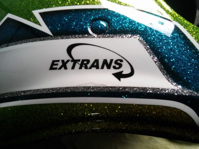

A tu jest uszkodzenie!
