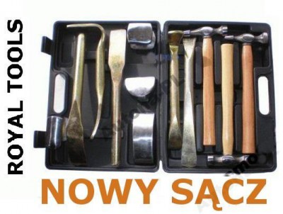

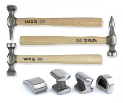

Taki zestawik jest spoko 400 z³ :cool: lub yato za 150 z³ :cool:

Jest co¶ na co nale¿y zwróciæ uwagê przy kupnie czy tylko na ich ilo¶æ?

to zale¿y do czego bêdziesz ich u¿ywa³ ale ten drugi jest bardziej przydatny poniewa¿ czasami babk± sie nie dojdzie a ³y¿ka u³atwia to wed³ug mnie bierz drugi bardziej wypasiony :cool:

Wszystko zale¿y co chcesz robiæ i jak± robotê?
Ja bym proponowa³ Tobie kupno m³otków na sztuki w³a¶nie tych które najbardziej potrzebujesz,z tych 2 przyk³adów to raczej wg mnie zwyk³e m³otki ma³o przydatne.
Przy dorabianiu blach,reperaturek dobrze sie sprawdza m³otek kulisty,ze szpicem,do wyg³adzania,¶ci±gaj±cy,krzy¿owy te¿ jest fajny,z tworzywa sztucznego.Wa¿ne,¿eby powierzchnia by³a równa na m³otku i np polerowana,tak samo babki i kowade³ka.

no czym teraz robisz ? na jakich gad¿etach ? ja mam ten 2 zestaw i sz³u nie ma z nich ;) my¶lê ¿eby sobie jakie¶ Amerykañskie kupiæ tylko ¿e du¿ooooo kasy trzeba na nie :cool: :D
