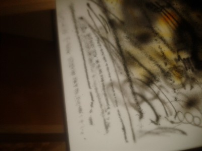

Witam.
Mam zagwozdkê z moim HS Ultra 0.2mm. Mianowicie, kiedy maluje linie, s± one przerywane.
Czasami zauwa¿am, ¿e aerograf pluje drobinkami. Nie jest to g³adka wi±zka.
U¿ywam farb createx opague oraz rozcieñczalnika illustration base.
Mieszam mniej wiêcej na 5 kropli czarnej opaque- 2-3 krople illustration base.
Testowane ró¿ne zestawienia.
Ci¶nienie jakie próbowa³em to ok. 2.5 bar do 3.5 bara.
W ka¿dym z tych ustawieñ efekt jest podobny.

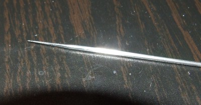

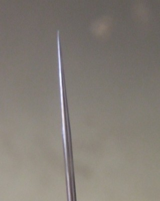

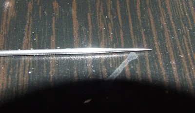

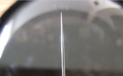

Poczyta³em trochê o tym polerowaniu.
Zastanawiam siê czy moja tego wymaga.
Teoretycznie ma ma³y przebieg.
Pytanie czy te nówki z fabryki jak siê "wypoleruje" te¿ idzie uzyskaæ cieñsz± liniê.
Je¶li tak to trochê dziwne, ¿e producenci nie wypuszczaj± takich igie³.
Ta moja chyba ma leciutkie za³amanie na koñcu ale widoczne pod lup±, jak przepuszczam j± przez palce to niby nie czuje nierówno¶ci. Pytanie czy ta iglica wymaga dzia³añ?
Czy to jest tak, ¿e pomimo i¿ jest g³adka jej szlifowanie ulepszy j±?

Co do polerowania iglicy: nie, to nic Ci nie da. Po pierwsze one z fabryki prawdopodobnie wyje¿d¿aj± ju¿ wypolerowane. Masz nowy sprzêt wiêc nie ma co kombinowaæ. Po drugie mo¿esz niechc±cy zrobiæ wiêcej krzywdy ni¿ po¿ytku. A po trzecie - nawet z wypolerowan± iglic± bêdzie Ci siê robi³o to samo.
