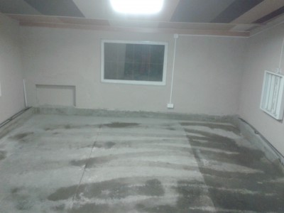

Kompresor na zewn±trz. Wyci±gu brak... Nie starcza na wszystko $$$
Bêdê doskonali³ warsztat... Ubiorê kombinezon, porobiê wyci±gi...
Na zdjêciu pomieszczenie do lakierowania
| Plik ¶ci±gniêto 152 raz(y) 963.59 KB |

| Nawiewy. |

Nawiewy? Co masz na my¶li? |
KK
Wys³any: 2016-01-07, 02:19
0
Pomóg³: 23 razy Posty: 3347
| Nawiew-nadmuch zamiast wyci±gu. Czytaj forum i wyci±gaj wnioski. |
