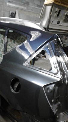

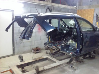

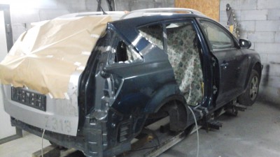

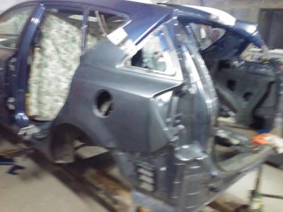

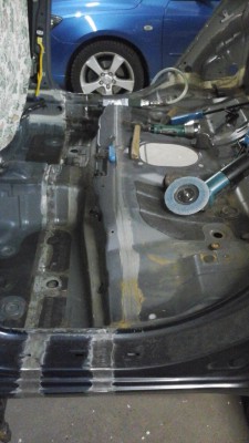

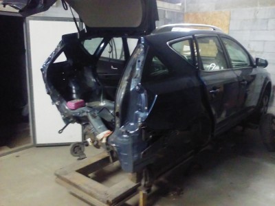

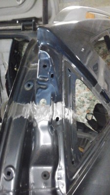

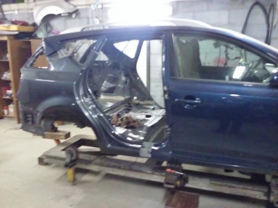

Witam,wrzucê parê zdjêæ z mojego obecnego projektu
Kiedy¶ takie roboty to standart,teraz coraz rzadziej.
zdjêcia z telefonu jako¶æ nie powala
Pozdrawiam
Plik ¶ci±gniêto 165 raz(y) 940.71 KB
dawca organów
Plik ¶ci±gniêto 71 raz(y) 954.25 KB
Plik ¶ci±gniêto 100 raz(y) 955.37 KB
Plik ¶ci±gniêto 82 raz(y) 925.97 KB
Plik ¶ci±gniêto 61 raz(y) 899.87 KB

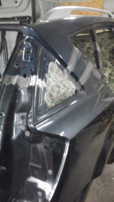

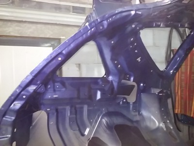

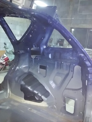

ci±g dalszy..
Plik ¶ci±gniêto 63 raz(y) 954.23 KB
Plik ¶ci±gniêto 64 raz(y) 947.86 KB
Plik ¶ci±gniêto 87 raz(y) 922.5 KB
Plik ¶ci±gniêto 65 raz(y) 918.46 KB

Witam ,jakie¶ 10 lat temu mia³em mo¿liwo¶æ zobaczenia samochodu po wypadku(strza³ w ty³)w którym ze dwa lata wcze¶niej,robi³em tak± sam± robotê jak w kia. J powiem wam,¿e auto w miejscach wcze¶niej spawanych,wcale jakby mog³o siê spodziewadz,nie popêka³o i nie zauwa¿y³em jaki¶ wielkich i gorszych ni¿ wcze¶niej uszkodzeñ. :tak:
Jak my¶licie jakby wygl±da³o auto ,po wcze¶niejszej odbudowie ty³u,porostowaniu pod³u¿nic;baga¿nika;etc???
Drugi przypadek,,,auto te¿ spawane na progach,dosta³o centralnie w bok ,tam gdzie by³y spawy.J co ? auto ca³e pogniecione a spawy nawet nie popêkane :spoko:
Ja spawaj±c wszystkie panele i wzmocnienia ,na z³±czeniu blach ZAWSZE dajê takie trzy centymetrowe wstawki z blachy pod staw,dziêki temu spawy magê zrobiæ mocne i dobrze zgrzane(dziêki temu po zeszlifowanie ³±czenia blach zostaje pewne trwa³e ³±czenie) amen
Dodam jeszcze,¿e w przypadku pierwszego auta,w³a¶ciæiel który nim jezdzi³ wiedzia³ o historii i przesz³o¶ci samochodu.I po wypadku przyjecha³ do mnie i powiedzia³;cyt STARY JESTE¦ WIELKI
ja nato wiem;mam w koñcu 198cm wzrostu ^^
Zdjêcia w trakcie naprawy jeszczê zrobiê i wrzucê,jak to Kolegów nie nudzi .
Pozdrawiam;;; moralnie w±tpliwych w takie naprawy.

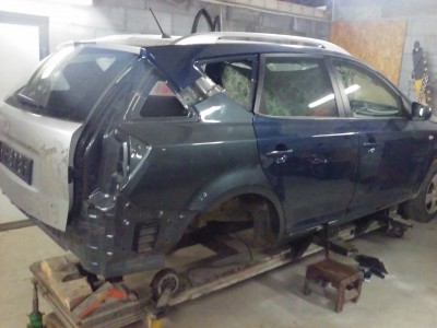

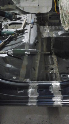

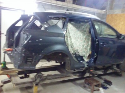

Ci±g dalszy prac ... :spoko:
Plik ¶ci±gniêto 168 raz(y) 438.84 KB
Plik ¶ci±gniêto 148 raz(y) 400.9 KB
Plik ¶ci±gniêto 83 raz(y) 326.45 KB
Plik ¶ci±gniêto 94 raz(y) 442.11 KB
Plik ¶ci±gniêto 70 raz(y) 346.52 KB
ks63b
Wys³any: 2015-12-29, 20:26
0
UP DOWN
Posty: 58
Sk±d: Mazowsze
Plik ¶ci±gniêto 143 raz(y) 392.61 KB
ks63b
Wys³any: 2015-12-29, 20:29
0
UP DOWN
Posty: 58
Sk±d: Mazowsze
Plik ¶ci±gniêto 131 raz(y) 387.82 KB
Plik ¶ci±gniêto 89 raz(y) 367.88 KB
Plik ¶ci±gniêto 73 raz(y) 346.52 KB

wyglada to na bradzo profi, lakierujesz tez ?

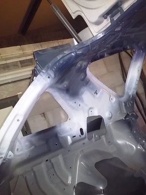

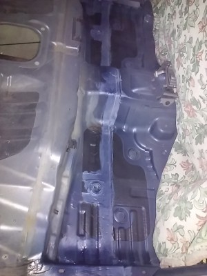

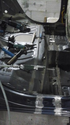

cd... pod³oga góra i dó³ :>
Plik ¶ci±gniêto 117 raz(y) 306.93 KB
Plik ¶ci±gniêto 98 raz(y) 307.57 KB
Plik ¶ci±gniêto 93 raz(y) 300.62 KB
Plik ¶ci±gniêto 113 raz(y) 238.76 KB
Plik ¶ci±gniêto 119 raz(y) 332.43 KB
ks63b
Wys³any: 2015-12-30, 21:26
0
UP DOWN
Posty: 58
Sk±d: Mazowsze
¶rodki ;)
Plik ¶ci±gniêto 96 raz(y) 311.31 KB
Plik ¶ci±gniêto 89 raz(y) 272.72 KB
Plik ¶ci±gniêto 82 raz(y) 268.3 KB
ks63b
Wys³any: 2015-12-30, 21:39
0
UP DOWN
Posty: 58
Sk±d: Mazowsze
To tyle blacharki i zabezpieczeñ,po Nowym Roku auto jedzie do lakierni.
Lakierowa³ bêdzie kolega,ja tylko blacharkê ogania³em,bo to jego klijent (u niego blacharz nie kumaty :x: ) Bêdê robi³ fotki,aby dokoñczyæ fotorelacjê z projektu.
Sam te¿ trochê lakierujê ;)
