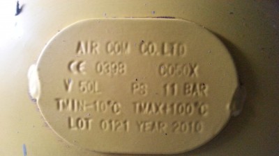

Samo podanie ¿e posiadasz kompresor 50 l nic nam tutaj nie mówi poniewa¿ jest to tylko
pojemno¶æ zbiornika i nic wiêcej ,
nazwa producenta czy importera (w tym Twoim wypadku akurat Stanley) te¿ nam nic nie mówi ...
Dla wyja¶nienia napiszê ¿e Stanley nie produkuje kompresorów a ten Twój zosta³ wykonany (zgodnie z tym co jest na tej zapodanej tabliczce) Made in PRC czyli w China

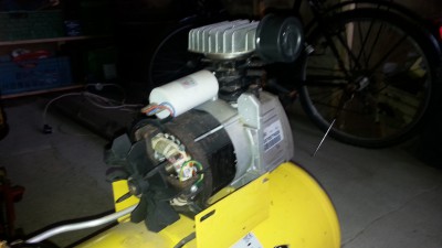

Powiniene¶ podaæ jaki masz model pompy i jakiej mocy silnik j± napêdza ,wtedy ka¿dy bêdzie wiedzia³ o jakim kompresorze i jakiej wydajno¶ci dotyczy za³o¿ony temat.
Na 50 lit bañkach producenci montuj± ró¿ne pompy jedno jak i dwucylindrowe o ró¿nej wydajno¶æ
jedno cylindrowe to od 80 do nawet 120 lit/min faktycznej wydajno¶ci
dwucylindrowe maj± wydajno¶æ od 165 lit/min do nawet (np. Fini) 240 lit/min
I przy takiej pompie móg³by¶ ju¿ my¶leæ o zakupie normalnego pistoletu np. tej Air Gunsa

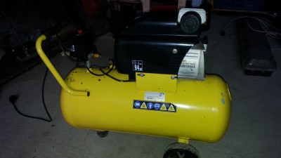

Liber napisa³/a:
jak bêdê w domu wstawiê model silnika
Wrzuæ zdjêcie ca³ego kompresora a nie jego silnika ....
Proponujê po zakupie tego pistoletu Mini rozejrzeæ siê za jakim dwut³okowym firmowym kompresorem co¶ ala made in Italy czyli Abac ,Fini czy Fiac
Taki kompresor Ci ju¿ pos³u¿y a jak co¶ w nim "padnie"to bez problemu dokupisz czê¶ci zamienne

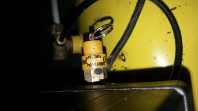

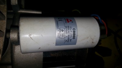

Wys³any: 2015-12-17, 13:22   Zdjecia
0
UP DOWN
NOWY
Posty: 18
Sk±d: Wrze¶nia
Zdjêcia

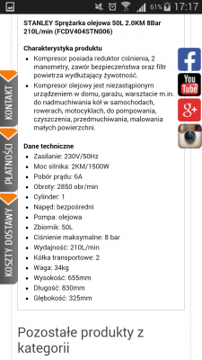

Tu jest opis producenta
Plik ¶ci±gniêto 62 raz(y) 277.22 KB

Podana tutaj wydajno¶æ tej pompy 210 lit/min to jest niestety ale na wej¶ciu
a rzeczywista wydajno¶æ (na wyj¶ciu) bêdzie na poziomie (plus minus) 120-130 lit/min tak¿e pozostaje tak jak wcze¶niej pisa³em zaopatrzyæ siê w ten mini pistolet z dysz± 1.2
Takim mini dasz radê pomalowaæ b³otnik czy nawet (w porywach) maskê od np. Fiata SC
