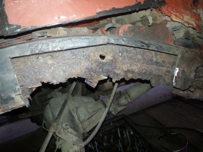

jak jest rama bez dziur to nic nie powinno sie do niej dostaæ,sprawdz czy wszystkie korki plastikowe s± na miejscu.wg mnie fertan do srodka je¶li bêdzie rdza,je¶li bêdzie zdrowa rama to ¶rodek do konserwacji profili zamkniêtych,jaki to ju¿ zale¿y od ciebie.
Ostatnio robi³em ramê w Ferozie,w srodku masakra,korozja :x:
Takie raczej "podleczenie" ¿eby jeszcze trochê pojezdzi³o.
