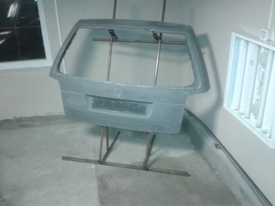

Lakier ewidentnie bia³y zmlecznia³y. Puszka ori metalowa, lakier sta³ od czerwca tego roku, oczywi¶cie by³ ju¿ odkryty. Utwardzacz od pary. Nie wiem czego tak... choæ w sumie dzi¶ wszystko siê pierniczy... na klapie nie domalowalem kawa³ka baz± :blee: . Co dalej i kiedy? Matowanie p1500 na mokro, baza i klar? Tylko kiedy? Klapa nie jest wygrzewana.
Cuda mi siê dzia³y ostatnio jak nigdy. Chyba za zimno w norze mam. :roll:

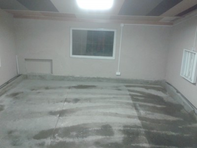

Na zdjêciu moja nora i stojak z elementem :)

mariusz80
Wys³any: 2015-12-15, 20:36
0
UP DOWN
Pomóg³: 11 razy
Posty: 923
Sk±d: WZ
Fajne pomieszczenie, tylko pomy¶l mo¿e o do³o¿eniu wiêkszej ilo¶ci lamp.
_________________
noxes
Wys³any: 2015-12-15, 22:05
0
UP DOWN
Pomóg³: 2 razy
Posty: 289
Trochê za ma³e, ale nic nie poradzê na to. Lamp mam 7, ale masz racjê jest ich za ma³o. Powoli zbieram na kompresor jaki¶ 3tlokowy, a dalej zale¿y od roboty...
