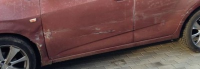

Chcia³em zapytaæ czy na zdjêciu pokazanym poni¿ej (przetarcie samochodu- wgniecenia oraz troche rozprute drzwi przednie) nale¿y wymieniaæ te wszystkie elementy na nowe b±d¼ u¿ywane tj. b³otnik przedni, drzwi przednie i tylne, czy oddaæ do blacharza ¿eby klepa³?
Czy lepiej malowaæ cale elementy po wymianie? Czy szpachlowaæ po wyklepaniu te zagiêcia i malowaæ samochód tylko w miejscach naprawy baz± a klarem ca³e elementy?
Czy szpachlowane elementy bed± idealnie równe? Czy da siê tak "wyszpachlowaæ"?
Czy czujnik lakieru bêdzie pokazywal ¿e jest szpachla i lepiej zainwestowaæ w nowe elementy?
Jakby¶cie to zrobili? Bo s± ró¿ne wersje ró¿nych blacharzy i lakierników.
Dodam ¿e przednia maska i zderzak ju¿ by³y malowane, czy lakiernik gdyby malowa³ caly blotnik bêdzie cieniowa³ maske i zderzak?
Du¿o pytañ, ale liczê na pomoc.

Najlepiej kupiæ nowe drzwi i b³otnik reszte blecharz ogarnie :)

Nowe drzwi jakie¶ 800-1200zl "go³e".
No i nowy b³otnik to nowy lakier.. nie bêzie siê ró¿niæ z mask± przedni± i zderzakiem?

Na B³otniku w±tpie ¿eby mia³ miejsce na cieniowanie.
Maska jest pod innym k±tem wieæ w 99% powinno byæ dobrze.
To nie jest stare auto tak¿e lepiej kupiæ go³ê drzwi ni¿ to klepaæ bo blacharz we¼mie za to po³owe. Lakiernik te¿ policzy wiêcej :) :spoko:

A jakby mi znajomy po kosztach zrobil: wyklepa³ blotnik i drzwi, zaszpachlowal i malowal baz± tylko tam gdzie bêdzie podk³adowane (czyli w miejscach naprawy) a klarem cale elementy?

Wiesz jaka jest robota po kosztach nie?? :)
Co to za autko?? Ibiza?
Jak chcesz tanio to mozesz klepac , ale zeby by³o dobrze zrobione to lepiej wymienic te elementy, je¿eli dobrze dobior± bazê to nawet jezeli pomaluje caly blotnik to nie powinno byc nic widac.

Elementy odkrêcane najlepiej wymieniæ na u¿ywane b±dz nowe jak kto woli,reszta blacharz wyprostuje i do lakiernika.
Ka¿dy z w/w fachowców bêdzie wiedzia³ co ma robiæ. :D

Co ty, szkoda auta zeby to klepac.
Kupuj nowe elementy.

Szkoda tzn?
Szpachla chyba nigdy nie odda rowno¶ci blachy?

Pytam jak zrobiæ ¿eby by³o dobrze i za rozs±dn± cenê :) wiem ¿e ze szpachli to mo¿na wiele ulepiæ, zalezy od rze¼biarza ;P
Nowy element to przekladanie szyb, zamków, prowadnic, wi±zki itd...
Pytam wiêc jakie s± argumenty przeciw u¿yciu szpachli na to uszkodzenie ?

kazdy element bedzie w 75%WYKITOWANY I WYRZEZBIONY nie poszpachlowany ''lekutko szpachla ,ale jak kto lubi jeden lubi rybki drugi....

Rozumiem dziêkuje za wszystkie wypowiedzi !
Postanawiam zakupiæ ca³e elementy.

Rwnie¿ uwa¿am ¿e najlepiej bêdzie kupic nowe elementy po prostu :) Wyjdzie Ci taniej wg mnie. Resztê Ci blacharz ogarniei gra.

Czy taniej? B³otnik 300z³, drzwi przód go³e 1000z³, drzi ty³ go³e 700-800z³ i tez nie wiadomo czy nie bêdzie trzeba czego¶ przyszpachlowaæ

Drzwi i b³otnik mozesz szukac w kolor i git...

To poczekam troche... bo na alledrogo s± tylko 2 sztuki drzwi przednich lewych do tego auta :D

we¼ wyklep/pospawaj drzwi je¶li takie drogie na allegro
