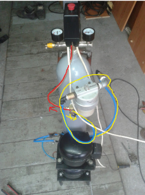

Chcia³bym przestawiæ Wam parê zdjêæ mojego kompresora do aerografu w³asnej konstrukcji.
- Jest on zasilany z 2 agregatów lodówkowych.
- Jest do¶æ cichy aczkolwiek po za³adowaniu pewnej granicy ci¶nienia zaczyna buczeæ, chyba jest to zwi±zane z wiêkszym oporem i tym, ¿e zaworek zwrotny ciê¿ej przepuszcza.
Mo¿e ma kto¶ pomys³ jak to zmieniæ.
- Maluje nim w domu. Ha³as nie jest irytuj±cy. Jednak unikam od³±czenia ci¶nienia przez presostat gdy¿ wyrzut powietrza jest do¶æ g³o¶ny. Mo¿e stosowali¶cie jakie¶ sposoby wyciszenia presostatu?
foto relacja
Jak oceniacie wykonanie?

Masz du¿± objêto¶æ powietrza magazynowan± przed zaworem zwrotnym (miêdzi innymi ten filtr) dlatego tak d³ugo zrzuca powietrze. Spróbuj omin±æ ten filtr i skróciæ maksymalnie przewody od sprê¿arek do zaworu zwrotnego. Widzê ¿e masz to wszystko na quickach, to przeróbka bêdzie ekspresowa.

A to nie jest tak, ¿e tam siê gromadzi powietrze tylko to zaznaczone na czerwono i ono jest wypluwane przez presostat (st±d du¿y ha³as opuszczanego powietrza przy wy³±czeniu).
I ten zawór nie cofa ju¿ do przewodów zaznaczonych na ¿ó³to?
Hmm od³±czê ten filtr, chocia¿ on teoretycznie odwadnia powietrze. I sprawdzê, chocia¿ mi siê wydaje, ¿e to tylko z tego miedzianego ulatuje powietrze przy wy³±czeniu przez presostat.

W³a¶nie chodzi o to ¿e ulatuje wszystko co jest pomiêdzy sprê¿arkami a zaworem zwrotnym. Ujsciem tego powietrza jest ta miedziana rurka, która biegnie do presostatu.

Hmm a ten filtr wtedy na wyj¶ciu bêdzie mo¿na pod³±czyæ?
Ogólnie zak³adam, ¿e jest to odwadniacz, gdzie¶ z wagonów kolejowych znajomy mi go za³atwi³, ale ciê¿ko mi stwierdziæ jako pocz±tkuj±cemu czy zdaje on rolê.
